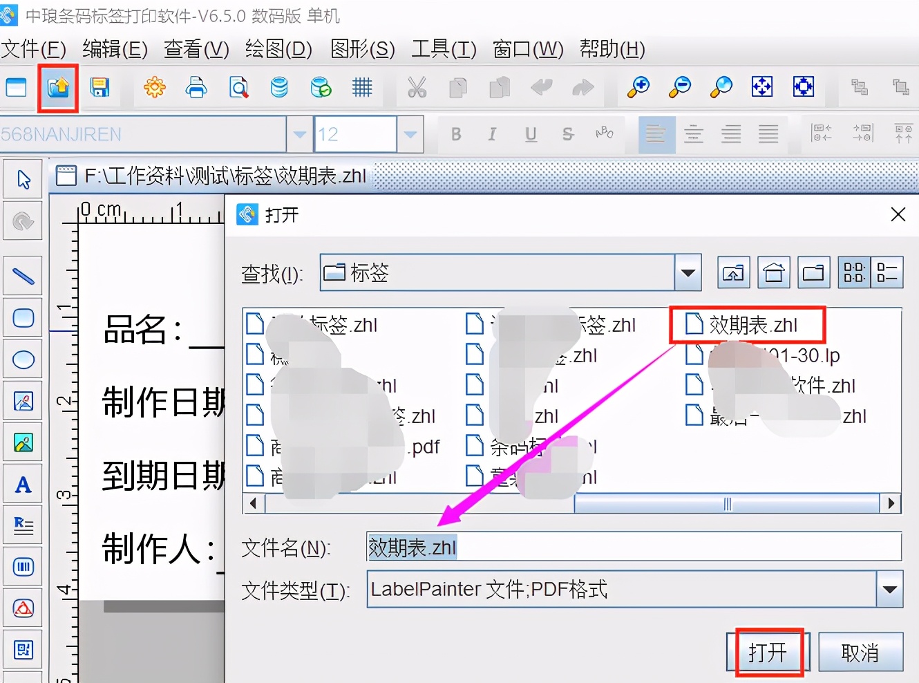

效期表模板的制作方法,可参考本站相关技术文档,那么本文我们可直接点击中琅标签打印软件左上角“打开”图标,根据前期保存的路径,打开效期表标签模板:

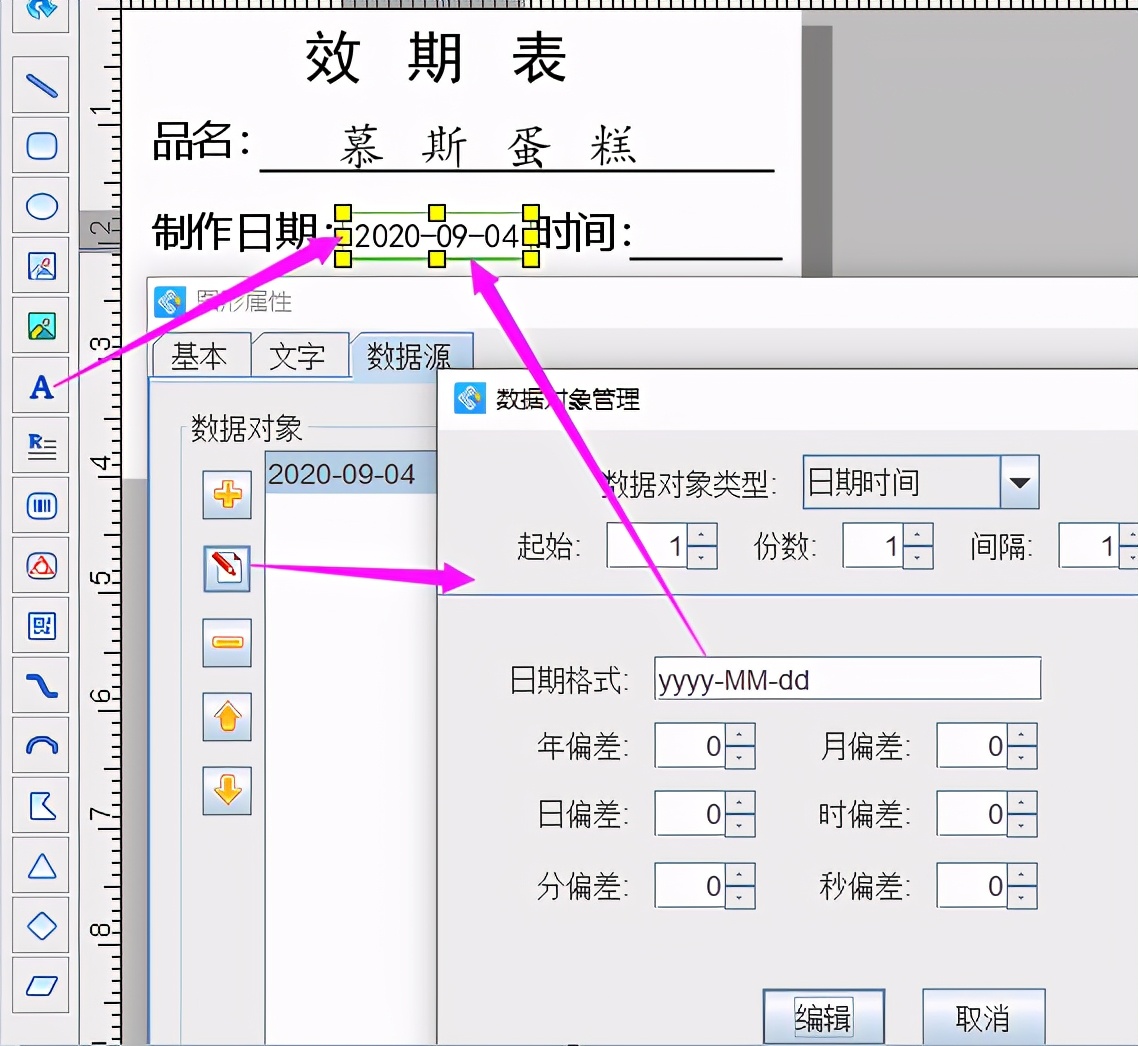

1、添加数据库中的可变内容 点击左侧工具栏中“A”,在合适位置绘制文本样式,并双击打开其他“图形属性-数据源”窗口,使用“数据库导入”的方法添加对应的字段列内容:
标签打印软件如何批量打印效期表

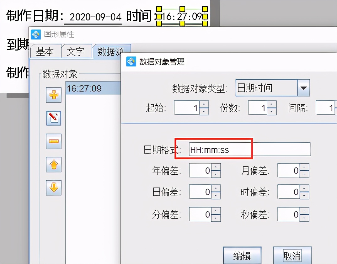

2、添加日期时间 效期表中最重要的就是日期时间,那么如果是制作产品的生产日期或者时间和打印标签相同的话,可以直接使用标签打印软件中的“日期时间”的添加方式来添加内容,在添加日期时,可以将后面的时分秒“HH:mm:ss”删除,只保留前面的,然后点击“编辑-确定”:
标签打印软件如何批量打印效期表
从上图中可以看到,添加时间时,可只保留时分秒“HH:mm:ss”,将前面的年月日字符删除:
标签打印软件如何批量打印效期表

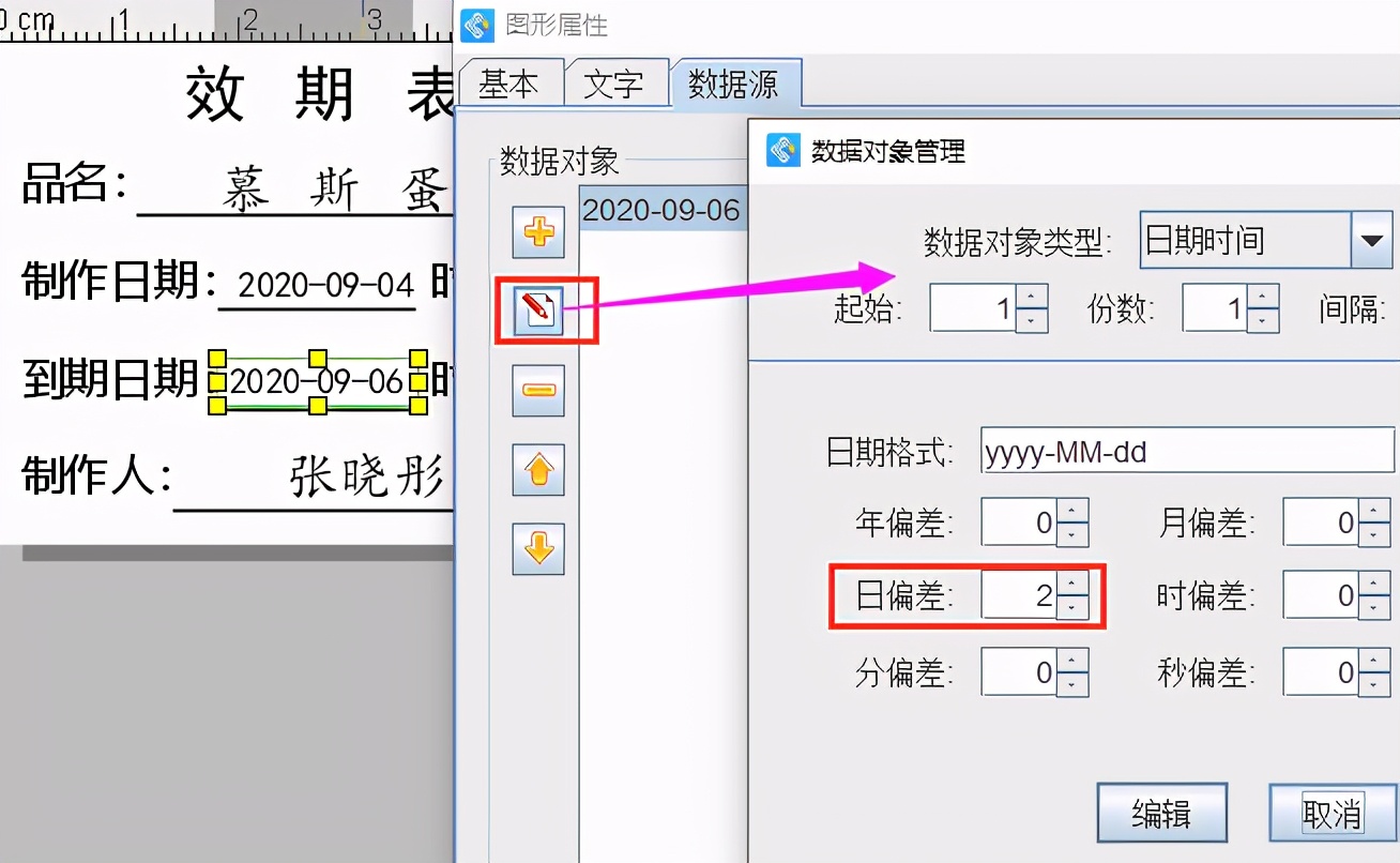

3、添加到期日期,可在添加日期时,根据保质期时间,调整日偏差或者年偏差,由于产品是蛋糕,保质期为2天,可将日偏差调整为2,然后点击“编辑-确定”:
标签打印软件如何批量打印效期表

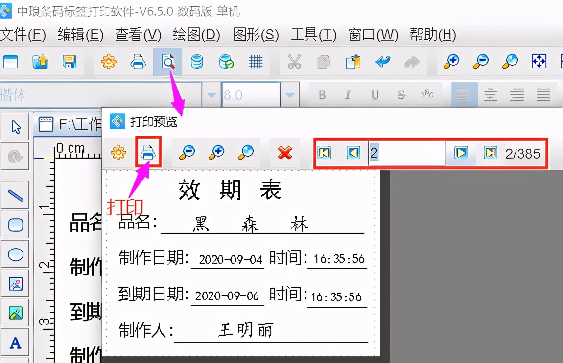

到期日期后面的时间可以和制作日期保持一致,也就是两天后的同一时间到期,其添加方法,与制作时间相同。效期表内容添加完毕后,即可点击打印预览查看生成的效果,核对无误后即可点击打印机图标,设置打印页数,连接打印机打印了:
