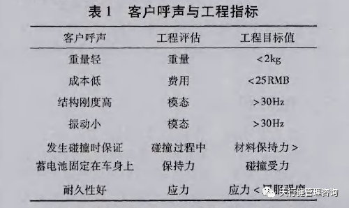

工程指标是从客户需求转化而来的工程或者系统级别的衡量,可用于定量或定性测试或衡量产品的性能水平。客户呼声并不总是那么清晰,可以借用S.M.A.R.T法则帮助选择和评估功能要求,用QFD等方法完成转换。
通过对内部客户、外部客户以及国家法规的调查研究,采用功能分解和QFD的方法确定蓄电池系统的主要问题和参数,采用矩阵形式构造质量屋用以表示用户需求、产品功能及其相互关系,从而识别和定义了对蓄电池支撑系统的产品需求,进而转换为质量、成本指标以及工程要求。根据客户呼声转换成的工程指标见表1。
六西格玛设计应用于轿车蓄电池支撑系统的概念设计(2)

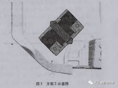

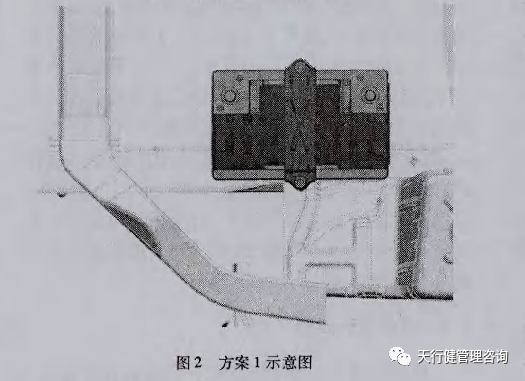

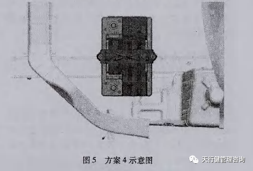

根据前舱系统空间限制和蓄电池系统特点,经过对多种车型的调查研究,开发了四种蓄电池支撑系统布置方案,方案1(图2)为前后方向布置,方案2(图3)为内对角线布置,方案3(图4)为外对角线布置,方案4(图5)为左右方向横向布置。

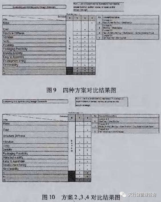

本文分别从11个性能方面为参考标准来对比考核这四种方案,采用普氏概念(Pugh)选择方法,最终选择出最优的且适于企业生产制造的布置方案。普氏概念选择的方法是从之前讨论收集的概念和想法中,整理出一组概念,对于这些最初的概念寻求增强这组概念的优点,根除或改进不足环节。它常用的方法是通过选择一个基准来比较其他概念。首先将方案1作为基准,将其他三种方案分别与方案1作对比,对比结果见图6。
六西格玛设计应用于轿车蓄电池支撑系统的概念设计(7)
由于方案1和方案4的蓄电池探出纵梁的长度较长,所以相应的支架尺寸应当较大,如图2-图5,故方案1和方案4的重量要高于方案2和3;方案4同方案1类似但略小于方案1,故价格方面来讲,同样的材料成本但由于支架尺寸不一致导致后三种方案要优于方案1;由于方案2和方案3的蓄电池的质心位置落在纵梁上,且蓄电池与纵梁交错面较大,如图2-图5,所以方案2和方案3的整体结构刚度要好于方案1和方案4。由于方案1蓄电池的质心位置悬在纵梁外侧,所以支撑系统会有绕纵梁旋转的趋势,所以方案1的振动性能相对于其他三种方案要差;在正面碰撞的时候,方案1中的蓄电池会沿着X轴串动,可能会撞击左侧轮罩,方案3在正碰的时候蓄电池会沿外对角线方向串动,进而撞击左侧轮罩,所以安全性方面方案2和方案4比较有优势,方案3最差;耐久性方面四种方案类似;方案2和方案3相对方案1和方案4来说比较占空间;由于方案2和方案3的蓄电池相对与纵梁有一定的转角导致支架有一定的拔模角,所以制造性方面相对较差;易安装性、开发时间及售后维护方面,四种方案比较接近。
综合来看,方案2和方案4比较有优势,因此再将2和4作第二轮对比。将方案2作为基准对比结果如图7。
由图7可以看出,性能指标中的结构刚度、振动和耐久性是方案4的弱项,但是经过核算方案4的性能指标能够满足法规和工程要求;但是方案4由于支架相对简单,模具简单,所以在价格方面的优势符合低成本的策略;方案4的安全性指标更被客户关注,且对于寸土寸金的前舱布置来说方案4在布置可能性以及安装性方面更具有优势。故最终选择的布置方案为4。

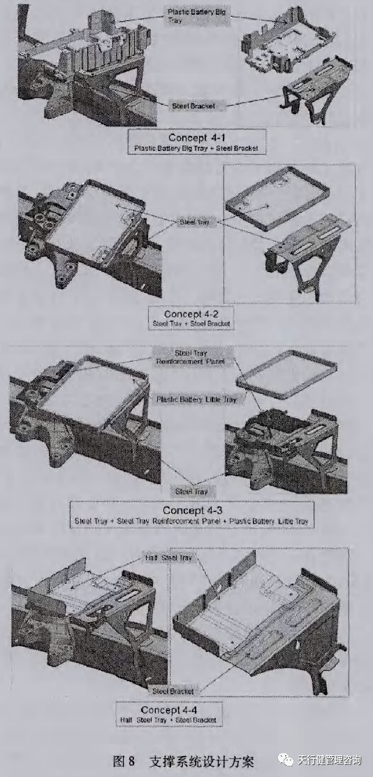

根据对各种车型蓄电池系统对标调研,在布置方案4的基础上开发了四种蓄电池支撑系统的结构设计方案,如图8,方案1支撑系统由铁支架和大的塑料托盘组成,方案2由铁支架和一个铁的托盘组成,方案3由铁支架、塑料托盘和一个铁的加强托盘组成,方案4由铁支架和半个铁托盘组成。

依然从11个指标来考核这四种方案的优劣。
将方案1作为基准,将其他三种方案分别与方案1作对比,对比结果如图9所示,由于方案2支撑系统全是铁材料,所以相对于其他三个方案支撑系统的重量要重一些;由于塑料成本比较贵,所以方案1的成本不具备优势;由于含有较多的塑料件,方案1的整体刚度和振动性能不如其他几种方案;耐久性方面,全为钢结构支撑系统的方案2和方案4要优于其他两种方案;方案3的零件数量相对较多,所以开发时间相对较长。综合来看,后面三种方案比较相近,但是都优于方案1,所以再将后面三种方案作了第二轮对比,结果见图10。
六西格玛设计应用于轿车蓄电池支撑系统的概念设计(9)
方案3、方案4比方案2的支撑系统的重量轻;由于含有塑料件,因此方案3的价格稍贵,方案4重量稍轻于方案2所以价格也低于方案2;因此综合来看,方案4更具有优势,因此最终选择方案4。
