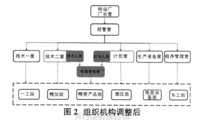

以前分厂的机构设置按照传统模式,在整个产品实现的价值链中,技术人员和生产管理人员是分离设置(见图 I)。
航空特种设备制造公司精益六西格玛管理应用实例
技术人员和生产管理分离机构设置模式,使得现场的等待时间中约30%是等待技术质量问题的处理,通常 技术人员不能及时有效处理现场技术质量问题,需要计划组长与技术组长沟通协调。跨部门的管理模式常常 造成生产信息传递错误,问题处理时间滞后。为了减少技术质量问题处理的等待时间和提升技术人员的现场 处理能力,决定将技术人员调配至生产现场任职生产工程师,与计划管理机构合并(见图2),避免生产和技术 之间的互相推诿,从而减少生产过程中的等待。

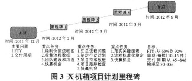

2.确定项目里程碑
项目管理的精髓是系统思考和项目受控,团队成员根据现场生产情况和客户需求情况。制定了项目里程碑(见图3),以保证能够按时完成目标值。

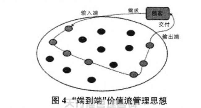

项目团队成员按照“价值流始于顾客,止于顾客”的系统思维(见图4),从顾客需求末端出发,到满足顾 客需求的末端去。根据现场情况,用价值流程图的分析方法,来进行流程问题梳理和诊断。
诊断流程,若只解决流程中存在的共性问题或是只解决个性问题,流程得不到显著的改善。需对流程进 行全面优理后,首先解决共性问题,然后抓住最典型的个性问题加以解决,并在随后的工作中,将个性问题 改善的成果加以推广,逐渐将个性问题全面解决。

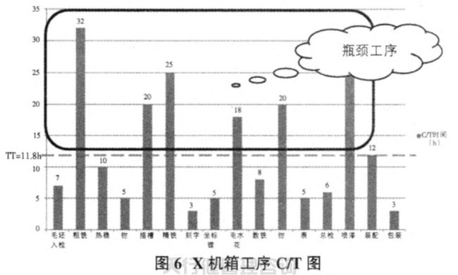

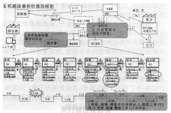

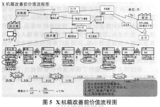

据此团队成员用价值流程图分析方法(见图5<1,2部分>),首先对信息流中技术现场处理问题等待时间长 和计划目视不显现的共性问题进行梳理。其次根据VSM图和客户需求节拍,收集数据分析各工序的C/T时间(图6),进行工序产能分析,分析X机箱生产流程中存在的个性问题。经过流程梳理,发现的主要问题如下。
包 括:
共性问题:①技术处理现场等待周期长;②计划管理目视化不显现。
产品加工个性问题:①粗铁加工周期长;②插槽加工周期长;③精铁加工周期长;④电火花加工周期长;⑤钳工加工周期长;⑥喷漆加工周期长;⑦检测周期长;⑧工序间等待时间长。

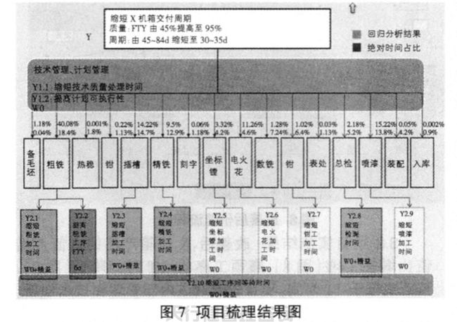

4.问题分解及子项目的管理
对共性问题主要采取WO等工具方法进行改善.对于个性问题则根据X机箱的流程为研究对象,对其中的问题进行分解并加以改善(见图7 ).

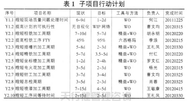

改善主要从工艺技术、流程优化、提高加工合格率、工艺装备、计划管理、环境改善六个方面来展开,主要进行改善的子项目行动计划如表1、表2。

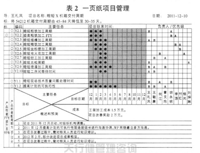

因为子项目较多,需要进行项目管理,协调所有的子项目顺利进行。为此,分厂采用了一页纸的项目管理方式,保障了子项目按行动计划顺利开展。表2展示的是黑带项目的一页纸项目管理,对于下分的每个子项目也采用了这种方式进行项目的统筹管理与推进,取得了明显的效果。
航空特种设备制造公司精益六西格玛管理应用实例g

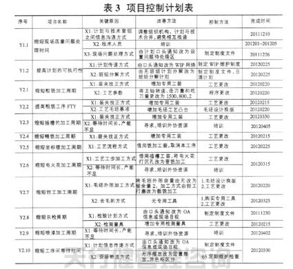

6.子项目改善关键要点及控制计划
对所有的子项目改善完成后,对关键因素进行有效控制,是长久保持成果的好办法。据此制订了详细的控制计划,在现场实施见项目控制计划表(表3)。
