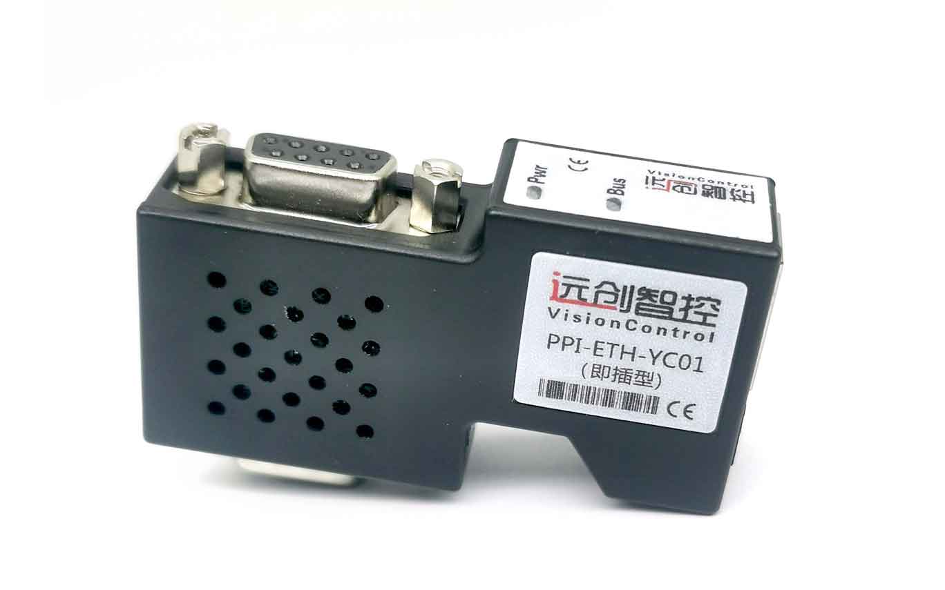

     北京华科远创科技有限研发的远创智控ETH-YC模块,型号有MPI-ETH-YC01和PPI-ETH-YC01,适用于西门子S7-200/S7-300/S7-400、SMART S7-200、西门子数控840D、840DSL、合信、亿维PLC的PPI/MPI/PROFIBUS转以太网。用于西门子S7-200/S7-300/S7-400程序上下载、上位监控、设备联网和数据采集。支持与 S7-200SMART 、S7-1200/1500、S7-200/300/400的以太网接口进行通讯的功能和ModbusTCP主从站功能。直通型和桥接型可拨码选择,直通型的九针母口,可以连西门子和Proface触摸屏和主站,桥接型的九针母口可以连非西门子触摸屏。不占用PLC编程口,即编程软件/上位机软件通过以太网对PLC数据监控和采集的同时,触摸屏可以通过扩展RS485口与PLC转以太网进行通讯。可以连非西门子触摸屏,如昆仑通态、威纶、台达、步等。PPI-1

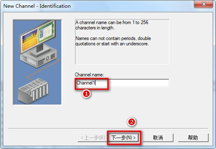

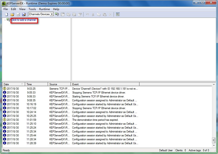

1、添加通道
1)、打开 Kepware OPC Configuration,增加一个通道,填入通道名称,点击【下一步】;
0001
0002

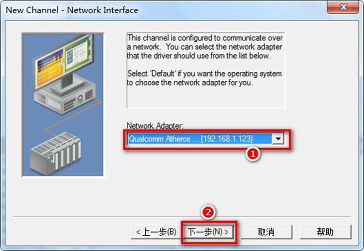

3)、【Network Adapter】选择计算机网卡;
 0004

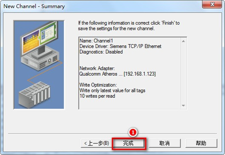

4)、根据需要选择模式(可默认),依照向导完成通道参数设置;
  0005

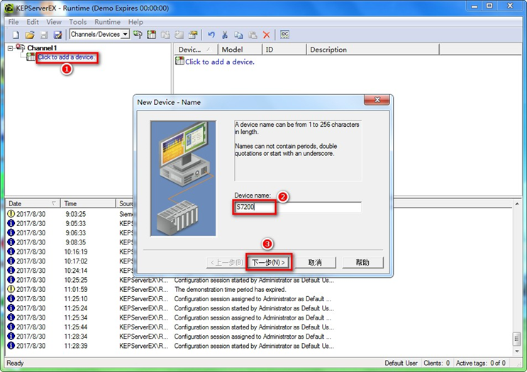

2、添加设备
1)、增加设备,填入设备名称,点击【下一步】;
 0006

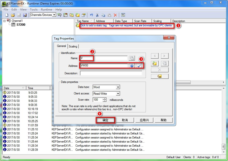

3、添加标签
1)、按下图单击框①,弹出 Tag Properties 窗口,在框②设置变量,点击框③的image  选择变量,单击 image 然后点击确定;
 0010
