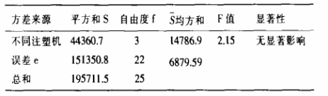

③由方差分析表综合计算结果如表 1 。
方差分析表
由F=2.15<2.35可得出结论,注明机机台对产品的注塑工艺参数无显着影响,即认为注塑机机台对产品质量无影响。
