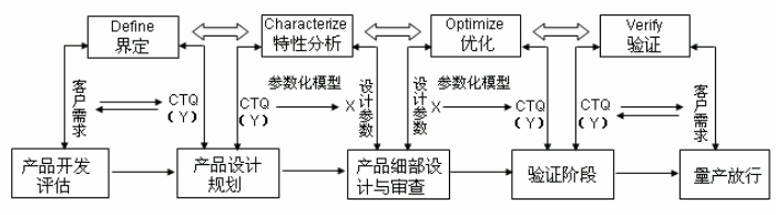

产品开发中采用DFSS方法优化后的流程如图 1 所示:
DFSS方法优化后的流程图
