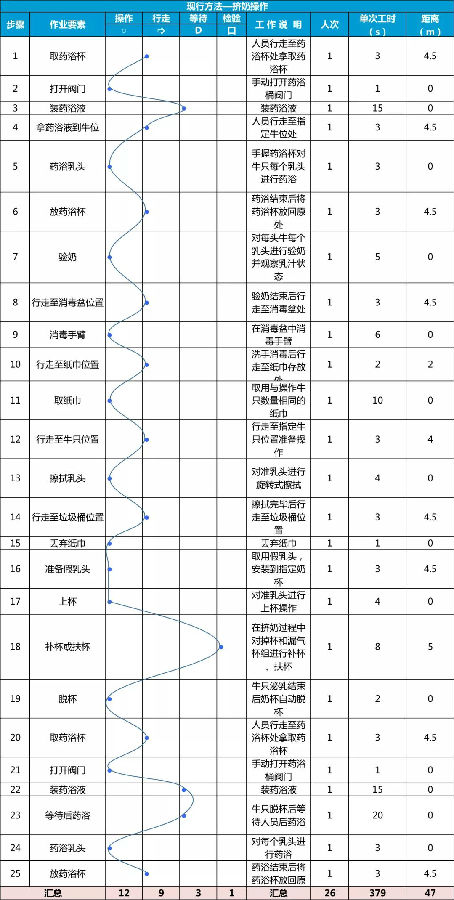

通过分析发现,共识别出取药浴杯、打开阀门、药浴、取纸巾等25个作业要素,此过程共需要26人次,单次工时379秒、行走距离47米。

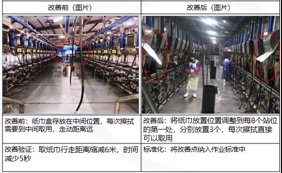

a.抽纸位置的改善:将纸巾放置位置调整到每8个站位的第一处,分别放置3个,每次擦拭直接可以取用,取纸巾行走距离缩减6米,时间减少5秒。

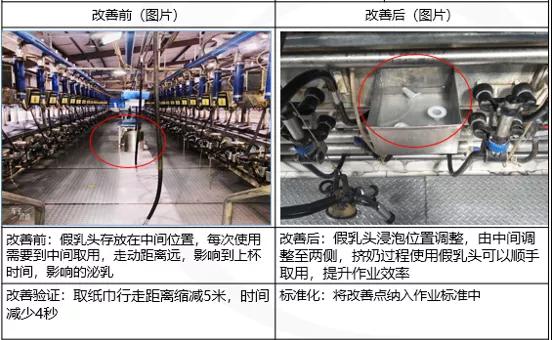

b.假乳头位置改善:假乳头浸泡位置调整,由中间调整至两侧,挤奶过程使用假乳头可以顺手取用,提升作业效率,取纸巾行走距离缩减5米,时间减少4秒。
c.改善前后对比:操作时间减少274秒,行走减少11米,一小时挤奶增加33头。
