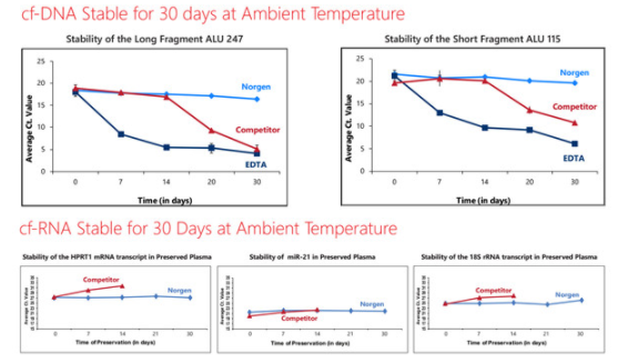

特点:
1.无固定剂的防腐剂,没有DNA的交联;
2.将cf-DNAct-DNA 和 cf-RNA在环境温度下保存长达30天,在37°C下保存长达8天;
3.在环境温度下将cf-RNA保存30天;
4.在环境温度下保存循环肿瘤细胞(CTC)长达14天;
5.运输后没有血浆体积损失;
6.防止溶血,可以更好地分离血浆;
7.防止血细胞凋亡和基因组DNA片段化;
8.产生高质量的血浆cf-DNAct-DNAcf-RNA
9.用10 mL采血管抽取8.4 mL血液。
全血样品中游离cf-DNA和cf-RNA保存管-各品类横向对比】
