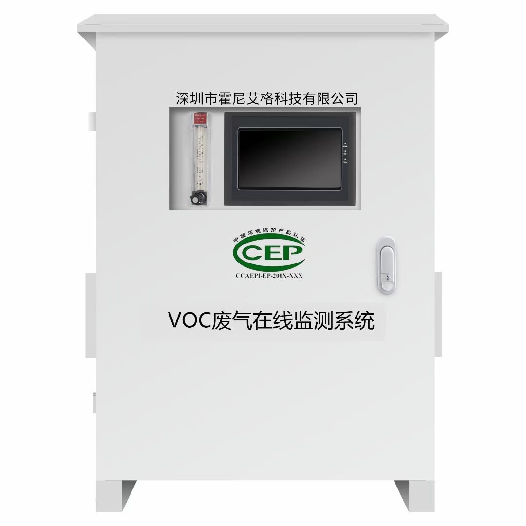

有组织排放使用霍尼艾格VOC气体在线监测系统
