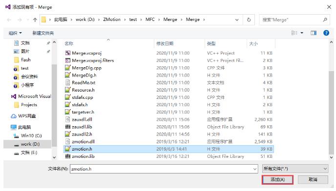

   6、将厂商提供的C++的库文件和相关头文件复制到新建的项目里面。
   7、在项目中添加静态库和相关头文件。
  静态库:zauxdll.lib, zmotion.lib
  相关头文件:zauxdll2.h, zmotion.h
  1)先右击头文件,接着依次选择:“添加”→“现有项”。
  2)在弹出的窗口中依次添加静态库和相关头文件。
  3)声明用到的头文件和定义控制器连接句柄。
  至此项目新建完成。
