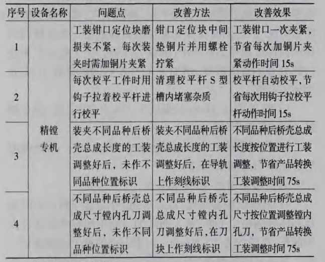

1、快速改善
在后桥壳总成精镗专机工装调整动作步骤时间统计中发现的问题点,在可实施范围内进行快速改善,如表2所示。

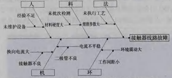

2、关键因子改进
影响精镗专机设备故障的关键因子是接触器线路故障,为了有效地解决问题,利用鱼骨图进行分析改进,首先找出所有原因,然后由粗至细追究到最原始的因素,最后对根本原因进行改进。
精益六西格玛案例
3、鱼骨图分析
对后桥壳总成精镗专机设备故障的关键因子接触器线路故障进行鱼骨图分析,如图2所示。
精益六西格玛案例
①根本原因确定
项目成员通过人、机、料、法、环五个方面的全盘分析,最后确定造成关键因子的主要原因是机的原因,再由粗至细分析出关键因子的根本原因是接触器和二极管元器件不良,造成换向电流大且电流变化不平稳。
②改善措施
确定了关键因子的根本原因,就要对其根本原因进行改善,措施是改造接触器和二极管老式电路,将接触器和二极管更换为新式变频器集成电路。
③改善效果
改善后的新式集成电路克服了改进前老式电路换向电流大、电流变化不平稳的缺点,变频器通过频率变化使换向电流平稳变化,电气线路免受瞬间电流变化大导致的冲击,发生故障率低。
