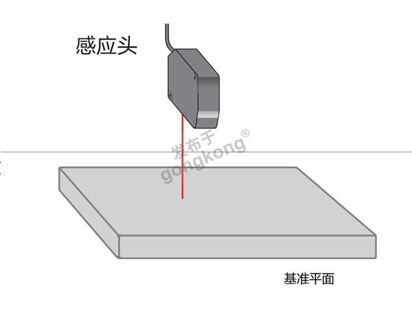

法一:安装一个传感器,在基准平面测摆放被测物,通过测量高度差来计算被测物的厚
优点:结构简单,只需要一个传感器
缺点:需要保证被测物完全贴紧基准平面,因此对基准平面的平面度要求很高,对被测物与基准平面的接触面平面度要求很高。

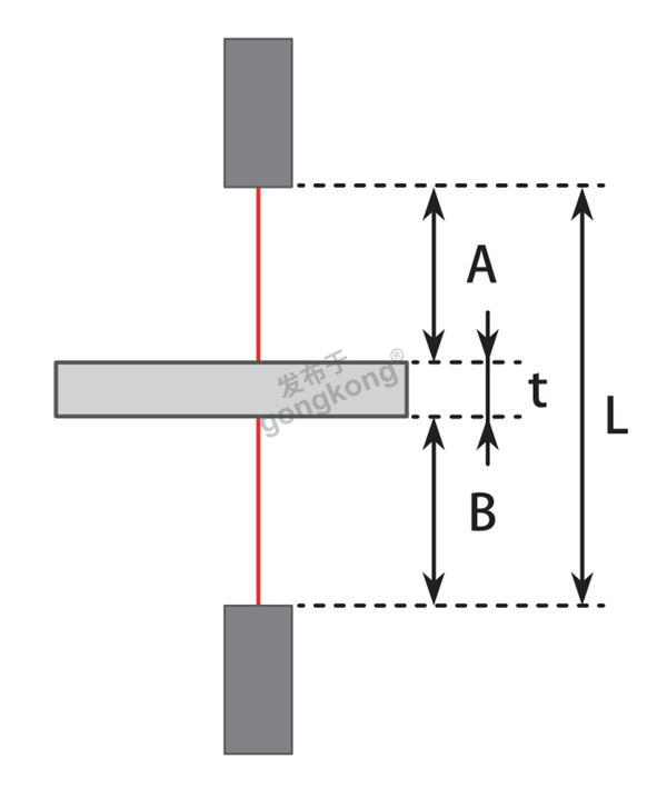

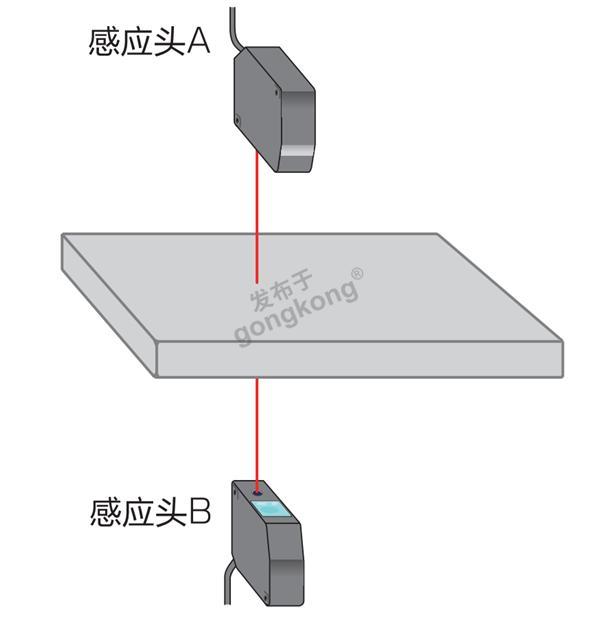

方法二:以对射的方式安装两个传感器,被测物放在两个传感器之间的检测区域内,通过标定两个传感器之间的距离L,再减去传感器A与传感器B的距离,得出被测物的厚度。
优点:结构简单,不存在机构引起的误差。
缺点:需要两个传感器,增加成本。但是提高机构精度生产的成本往往比传感器的成本要高。
视频中是采用Jiance传感器JC-30N-RS激光位移传感器对射测物体的厚度,两个传感器分别用RS422USB线与电脑通讯,通过自开发软件处理数据得到测量结果。
这款传感器的重复精度达0.0005mm,单个的测量精度为±0.005mm,两个对射安装的测量精度为±0.01mm。视频中是测量一个厚度不均的塑料条,如果采用上文说的方法一测量,厚度不均的被测物很难保证完全贴紧基准平面。采用两个激光位移对射安装可以避免这个问题,即使被测物稍微上下偏差,都不影响测量结果。可以看到实际测量结果在±0.01mm以内。
