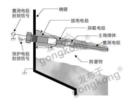

1.原理导纳式物位开关为了克服附着物的影响,特别于量测电极与接地电极间多增加了一屏蔽电极,以确保信号准位的正确。这种特殊电极构造可适用于大部分不同物料的侦测,并且受物料附着的影响很小。
导纳式料位开关的电极棒是由量测电极 (Probe) 屏蔽电极 (Guard) 及接地电极(GND) 所构成,三种电极间以绝缘材料隔离,当物料碰触到量测电极时,量测电极与接地电极间的导纳(admittance) 会变大,故可藉由此导纳的变化,以判断料位的高低;屏蔽电极置于量测电极与接地电极之间,其信号波形与量测电极的波形相同,但两者隔离、独立,故可以抑制电极棒本身发生物料附着时,Probe与GND由于物料附着所产生的导纳变化,使物位开关只感应量测电极与桶壁间之导纳变化,故可消除物料附着时的错误警报。

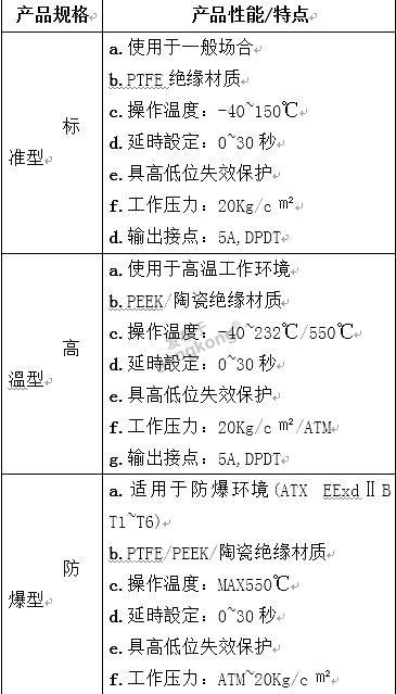

2.产品特点不受物料附着的影响
安装调整容易
稳定性佳
可调式延时输出0~30秒
IP65外壳防护等级
DPDT,5A/250Vac接点输出
耐温高达550°C(防爆型450°C)
高低位失效保护警报功能可切换
适用于液体、浆体、固体、颗粒和界面的检测
模拟警报测试
3.产品性能应用介绍

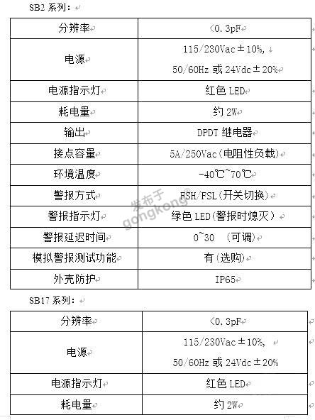

4.产品规格
