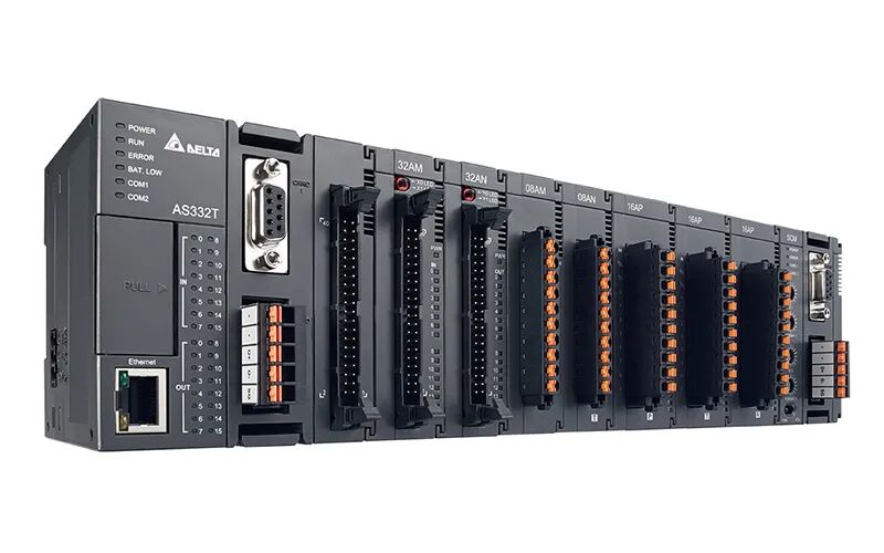

 AS200/300系列
采用台达自主设计芯片
经过市场洗礼
正是当红辣子机

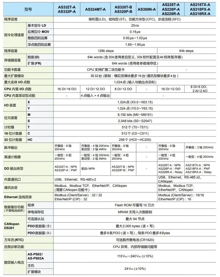

AS天团三维资料
表太密?总结一下
AS200AS300
IO数1024
扩展模块最大32(模拟量16/通讯4)
Modbus TCP
连线数
1632
Socket
连线数
24
通讯口
485*2
Ethernet
CANopen
485*2
Ethernet
扩展槽*2
高速计数46(AS332)
注意!注意!注意!
手册保守 脉冲6轴
实际能力 8+12
8*台达CAN伺服
12*轴脉冲定位
疯狂输出 乃我使命
欲知详情
