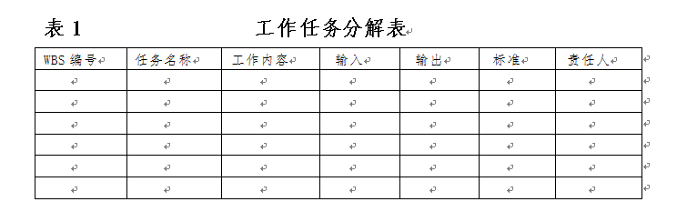

(1)任务分解(WBS)。就是将为达成项目目标而完成的DMAIC或六西格玛设计的阶段性工作分解为可执行、可跟踪的工作单元。为明确、区分各工作单元,还可以制定工作任务分解表(表1)。

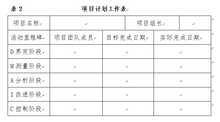

(3)编制项目工作计划。编制项目工作计划。为了使六西格玛项目有效实施,团队在界定项目时,就应该注意项目计划的编制和制定。依照六西格玛改进的五个阶段,可以相应地确定计划项目完成时间,制定“项目计划工作表”(见表2)。
