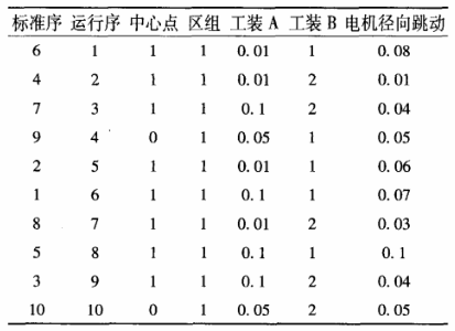

试验人员根据表1中“运行序”一栏的顺序,在其他参数和工艺条件不变的情况下,对某型号电机进行DOE培训。对工装A、工装B进行改进,加严其公差控制,按可控因素水平的不同水平值,每一水平装配10台电动机进行试验,并对实验结果进行检测,统计合格的电动机频数。
试验计划表

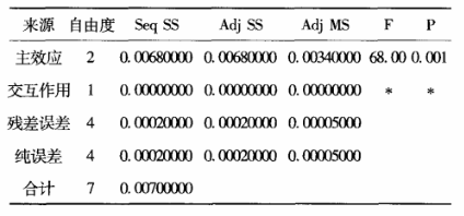

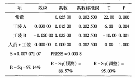

拟合选定模型如表2、表3所示。

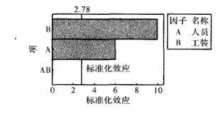

拟合因子:径向跳动与工装A,工装B
径向跳动系数估计表
径向跳动方差分析表
从图1可以看出,工装A和工装B均是主效应,即影响电机径向跳动的主要原因。工装B主效应较工装A显著;工装A和工装B两个可控因素彼此独立,无交互作用,无关联关系。
标准化效应图

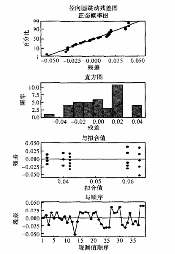

2、残差分析
对改进工装后生产的电机的测试数据进行残差分析,分析结果如图2所示。
残差分析图
从图2可以看出改进后电机径向跳动的侧试数据残差为正态分布,数据随机分布,无异常状态,符合要求,说明改进后的工装可满足要求。
