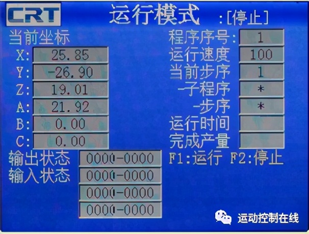

2.4. 运行模式
多轴自动焊接,多轴机械手运动控制系统示教简易说明
运行模式下,实时监控电机、输入、输出状态;实时显示工艺程序运行位置。
