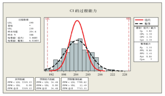

按照以下操作,对锅炉产汽量进行分析,子组大小为8 h(每班运行时间),产汽量为190 t/h,上限为220 t/h,此限制范围为锅炉经济运行范围.
从图2过程能力分析可以看出产汽量的过程能力为0.97,根据评价标准(表1)可以看出锅炉产汽量过程能力不足,必须提升其能力.

二、改善效果
根据2016年5月—2017年4月的数据(除去公司压产影响)进行验证,220 t/h锅炉产汽能力由改善前的196 t/h提高到了204.6 t/h ,同时其Cpk值由改善前的0.97提高为1.33,过程能力充足(图9).
