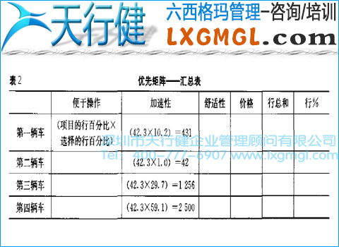

2、对评价项目给出权重后,对所有可能的选择(指参与选择的项目)对照每一项目进行评分。这时需要建立新的矩阵,用来基于每一项目,对各个选择进行评估(例如,表2基于四个评价项目之一的“加速性”,对各个选择进行了评价)。
 优先矩阵——汇总表
3、最终的矩阵是将要作比较的各个选择放在左边的表头上,评价项目放在顶部表头。将来自上述矩阵的权重得分(行的相对百分比值)填入并相乘,对每个选择的得分进行加和,并求得其相对百分比,得分最高的被认为是最好的选择。
