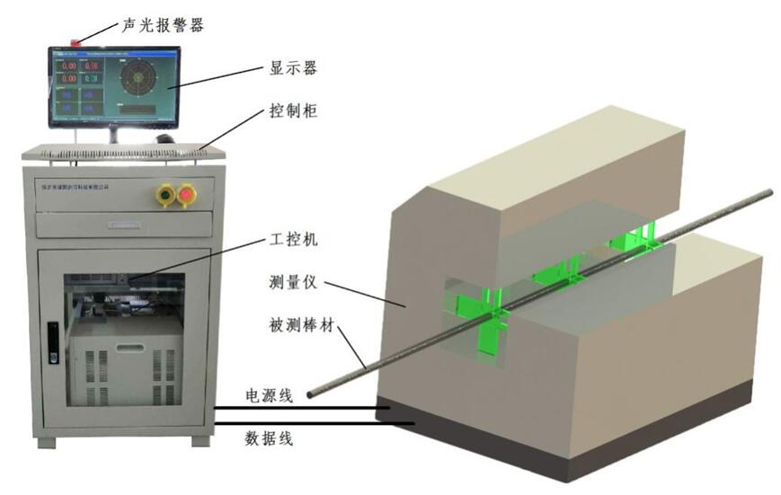

钛棒不论温度、材质均可采用直线度测量仪来实现在线检测,看轧制情况,来确定是否安装冷却防尘系统,将直线度测量仪安装于生产线上,它就会持续的对钛棒的外径与直线度进行在线检测,并且在超差时及时提示。
棒材测径仪采用的是3台测径仪,通过算法计算得到直线度的尺寸,3台测径仪选用双路测径仪,来实现2个方向的外径测量,3台测径仪,总共可以测量6组直径数据。
测量时系统根据测头1和测头3的测量的上、下两个边沿位置值拟合一条直线,位置2的测量值与该直线的偏差即为位置2的直线度误差。上下沿的直线度误差的平均值即为棒材中心的直线度误差。另外,设X轴的直线度误差为δ1、Y轴的直线度误差为δ2,利用三角函数即可计算出实际误差δ。
测量仪工作时, 钛棒通过测量仪的测量区。6组测头同时测量圆棒的外径和测量截面边沿的位置,并根据各截面边沿的位置计算圆棒的直线度误差。当圆棒的外径或直线度超过设定的公差范围时,声光报警器自动声光报警,达到合格判定的目的。

直线度测量仪可以每秒检测500个数据,每1cm就可以测量一个数据,并且它是可以不间断的持续测量的精密仪器,并且3台测径仪都在检测,对高质量生产有着非常大的帮助。
