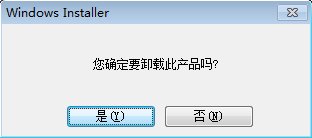

STEP 7-Micro/WIN SMART 在个人计算机上运行。计算机应满足以下最低要求:
• 操作系统:Windows 7(支持32位和64位)和Windows 10(支持64位)
• 至少350M字节的空闲硬盘空间
• 鼠标(推荐)
安装 STEP7-Micro/WIN SMART
将STEP 7-Micro/WIN SMART CD 插入到计算机的CD-ROM驱动器中,或联系您的Siemens分销商或销售部门,从客户支持网站下载STEP 7-Micro/WIN SMART 。安装程序将自动启动并引导您完成整个安装过程。有关安装STEP 7-Micro/WIN SMART的详细信息,请参见自述文件。
 要在Windows XP或Windows 7操作系统上安装STEP 7-Micro/WIN SMART ,必须以管理员权限登录。
卸载 STEP7-Micro/WIN SMART

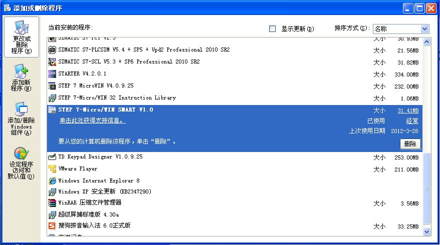

从 Windows 操作系统的 “开始” > “设置” 打开 ”控制面板“,在其中运行” 添加/删除程序“,选择相应的 STEP 7-Micro/WIN SMART 版本卸载。
图1. 在”添加/删除程序“中选择卸载 STEP 7-Micro/WIN SMART。
卸载完成后,一般需要重新启动 Windows 系统。
安装常见问题
S7-200 SMART安装中止或者报告DLL函数调用失败如图2所示:
图2 安装报错
1. 用管理员权限的账号登录。
2. 点击电脑开始,输入"regedit"打开注册表。
3. 找到下面的路径的文件(如果有的话):HKEY_LOCAL_MACHINE\SOFTWARE\Microsoft\Windows\CurrentVersion\Uninstall\InstallShield_{6BA8BB2D-F711-43F9-A5D1-F2182C26BB6D}。

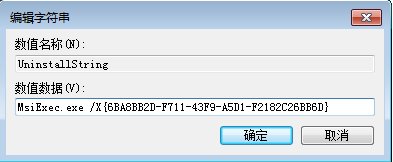

4. 在右边的图框内双击"UninstallString。
5.复制数值数据里的内容,如下图所示。
图3 数值数据

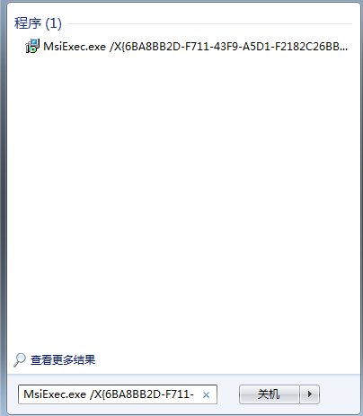

6. 点击电脑开始,粘贴之前复制的内容然后回车,如下图所示。
7. 系统会弹出如下提示对话框,点击确定。
8. 找到以下路径,重复4-7的步骤。HKEY_LOCAL_MACHINE\SOFTWARE\Microsoft\Windows\CurrentVersion\Uninstall\InstallShield_{6BA8BB2D-F711-43F9-A5D1-F2182C26BB6D}
HKEY_LOCAL_MACHINE\SOFTWARE\Microsoft\Windows\CurrentVersion\Uninstall\InstallShield_{C1081F1C-BDFA-4F65-BE40-931C2917EC9F}
9. 确保STEP 7-Micro/WIN SMART的安装目录已经被彻底删除。
注意:上面的注册表的文件夹并不一定全部都有,对可以找到的文件进行相应的操作,没有的文件,不需要理会就可以了。
对于WIN7 64位的操作系统,相应的注册表的路径如下:
HKEY_LOCAL_MACHINE\SOFTWARE\Wow6432Node\Microsoft\Windows\CurrentVersion\Uninstall\InstallShield_{2C62E69E-D92D-4888-9F01-A3E9A9FEB1A5}
HKEY_LOCAL_MACHINE\SOFTWARE\Wow6432Node\Microsoft\Windows\CurrentVersion\Uninstall\InstallShield_{6BA8BB2D-F711-43F9-A5D1-F2182C26BB6D}
HKEY_LOCAL_MACHINE\SOFTWARE\Wow6432Node\Microsoft\Windows\CurrentVersion\Uninstall\InstallShield_{C1081F1C-BDFA-4F65-BE40-931C2917EC9F}

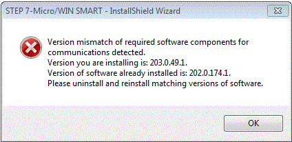

安装STEP 7-MicroWIN SMART V2.2版本软件报错,如下图所示:
卸载PC ACCESS SMART软件后重新安装STEP 7-MicroWIN SMART V2.2软件。

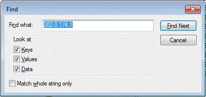

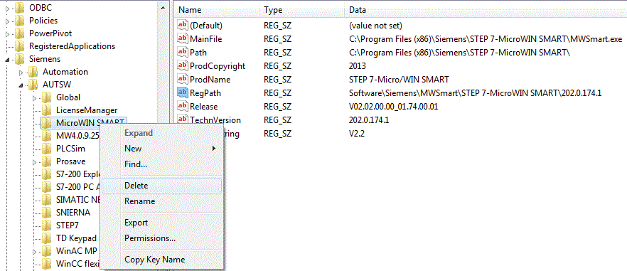

3. 使用CTRL+F打开查找界面,点击“Find Next”搜索“202.0.174.1”
4.删除查找到的和STEP 7-Micro/WIN SMART相关的注册表条目
重要提示:
通常情况下,我们对直接修改注册表不做任何担保,因为这完全是用户自己的责任。建议无论如何先对注册表进行备份,然后再按照以上步骤操作。
