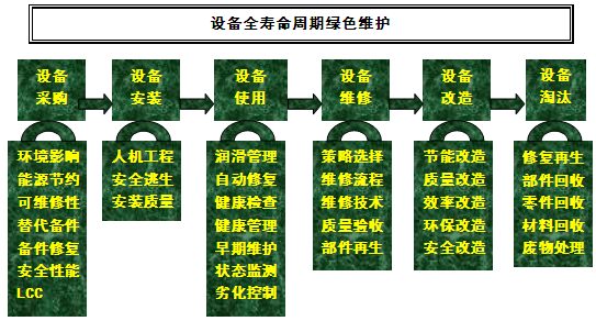

设备的绿色维修是贯穿设备全寿命周期的活动。
绿色概念从设备的前期管理就开始了。在日益重视环境保护、低碳和人类可持续发展的今天,设备的前期采购就必须包含环境要素,否则今后要为此付出沉重的代价,这里既有企业自身受到的谴责、惩罚和对自身品牌的影响,又有对人类社会危害的广泛影响。除了环境、安全等因素,设备前期采购还包含对这个设备寿命周期费用最小化的评价和追求,从节能、减排、可维修性,包括在备件替换成本节俭上的预见性措施。
设备安装阶段要从人机工程角度来设计减少职业健康和工作疲劳的不良影响,要设计和预留安全逃生通道,要从寿命周期费用角度来保证安装质量。
在设备使用阶段,从操作、清扫、自主维护(包含润滑)、健康管理(早期主动维护),乃至状态监测和劣化趋势控制等方面采取措施,以期减少设备故障、事故和环境破坏,减少停机损失,降低维修费用。
在设备维修阶段,从维修策略的选择、维修流程的优化、维修技术的开发、质量验收的规范以及部件的修复和再生等角度达到以最小的资源消耗获取最佳的效果这一绿色目标。
设备的科学技术改造本身就是绿色的行为,她可以延长设备使用寿命、节约能源。改造又可以将新的要素及活力注入老旧的设备,如节能改造可以降低设备能耗指标;质量改造可以提升设备精度和稳定性,使产品质量更具竞争力;效率改造可以提升或者释放设备产能;环保改造可以让设备对环境更友好,减少环境破坏;安全改造可以减少设备的人身或者职业伤害。
设备淘汰是设备全寿命周期管理的最后一环,也存在重要绿色元素。这包括设备本身的修复再生,退而求其次就是部件的回收,再退而求其次就是零件及材料的回收以及修复再生。不能修复回用的部分要从环保的角度进行处理。设备全寿命周期的绿色维修如图2-7-1所示。

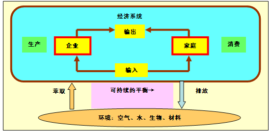

巴西的佛纳多车索(FernandoCelso)等人提出把工业维修嵌入"可持续性"中,让工业维修具有保护环境的使命,防止破坏环境的意外发生。他们认为工业体系与环境体系具有如图2-7-2所示的关系。

佛纳多车索认为企业维修体系的责任就是做好对排放的控制,一方面是生产过程的排放,包括化学反应、工业废物、过程清洗、金属清洗等内容;为此所采取的措施包括控制源头和消灭污染。
另外一方面就是控制好任何的意外排放,包括:设备泄露,工业液体、反应气体、润滑介质、冷却介质、辅助生产介质、工业灰尘的泄露等。

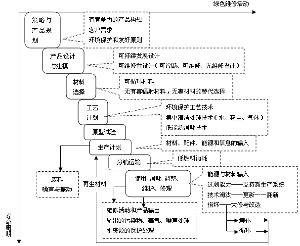

16)可靠性。全范围平均故障间隔期、故障-安全防备、紧急-校正寿命、磨损周期、故障可探寻试验。图2-7-4给出了应用再制造和绿色维修策略的设备寿命周期。

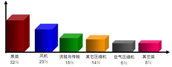

节能管理也是各国日益关注的领域。除了那些点解、电熔炼等耗电大鳄,企业能源消耗的主要设备就是电机。
电机在工业中的应用分布十分广泛,在电机节能方面有较大可挖掘的空间。图2-7-5给出了电机在工业中的应用领域。
当前,最具明显效果的就是变频调速技术解决方案的应用,其原理是:
1.变频调速到需要的速度;
2.输出需要的功率;
3.平缓启动、避免电流高峰,减少机械应力。
设备绿色维修与设备健康管理
图2-7-5电机在工业中的应用比例

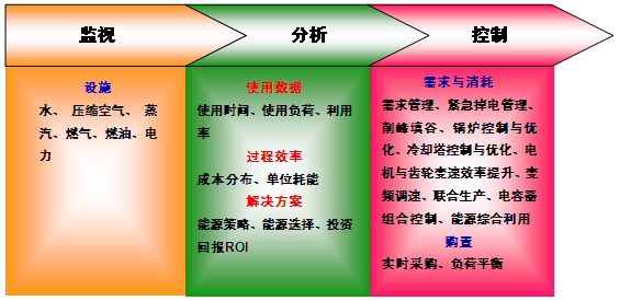

不少企业认为,电力与能源消耗的管理应该建立系统解决方案。从能源的监视开始,通过分析计算,达到合理、科学的控制和节约。其结构如图2-7-6所示。
设备绿色维修与设备健康管理
图2-7-6能源消耗的系统解决方案
在企业里,首先要确定需要重点监视的能源消耗设备,如供水、压缩空气、蒸汽、燃气、燃油、煤炭、电力供应等;然后,在取得基础数据的基础上,对使用时间、负荷、利用率等相关数据进行分析;分析其成本分布和单位能耗,与其他企业、行业和国际先进的基准进行比较;再设计科学合理的解决方案。最后到控制举措实施阶段。这里有很多管理手段可以利用,包括变频调速、削峰填谷生产、能源综合利用等。
