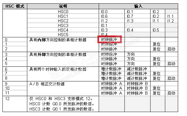

怎么知道S7-200的程序特定的高速计数器目前是对哪个DI点在进行计数呢?
比如:HSC0,可以对I0.0,I0.1和I0.4进行计数,但是,我在别人的程序里头并没有看到HSC0怎么和IO点关联起来的

不是程序关联IO,应该是系统配置吧!高速计数器,脉冲输出都需系统配置IO.

说明里已经很清楚了,看你选哪个计数器啊,对应的就是哪个输入点
