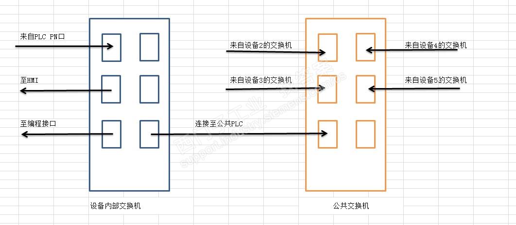

有5台设备(cpu均是315-2 DP/PN,配有带PN口的TOUCH屏),设备间通过profinet网络相连:每台设备内部有一交换机,每台CPU PN口先连接至设备内部交换机,再由该交换机引出一根网线连接至公共的交换机来实现几台设备间的联系。这种连接方式如何通过编程实现设备间的数据交换呢(或者通过这种连接方式根本不能通过编程实现数据交换,netpro中未有连接)?

西门子网站上有现成的列子,下面的链接也可以
http://www.ad.siemens.com.cn/productportal/prods/published/Comm/Comm_10.4/Comm_10.4.html
