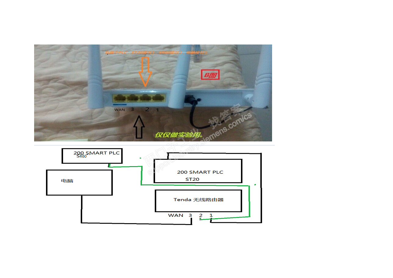

2,(B图)仅仅实验用的无线路由器接口有 WLAN、3、2、1。

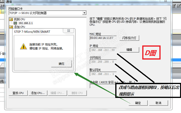

4,(D图)改成与路由器相同网段:192.168.211.X,出现“连接当前IP地址失效。”

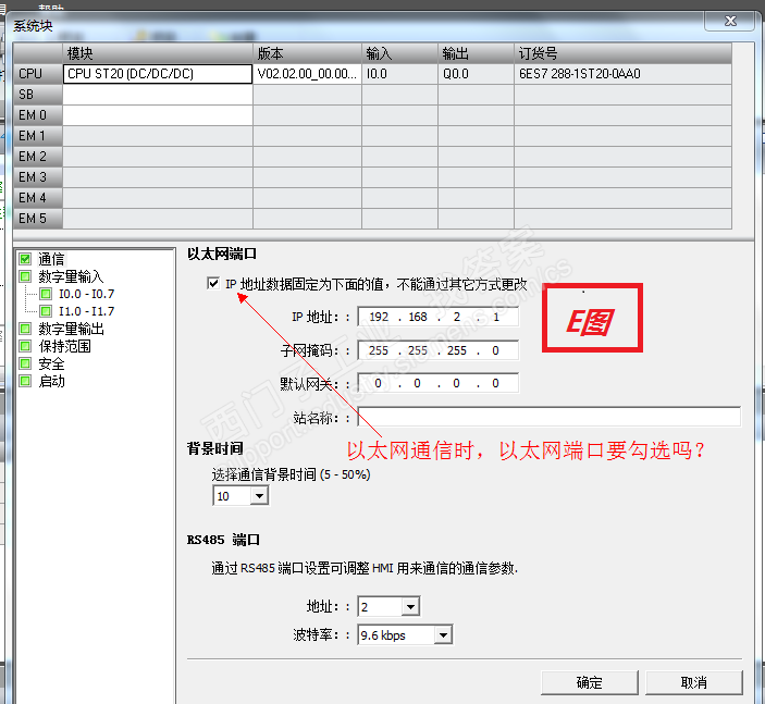

5,(E图)以太网通信时,要勾选系统块中的“以太网端口”吗?
以上为我的截图资料,问题是无法进行以太网通信,希望能得到指点,谢谢!!
