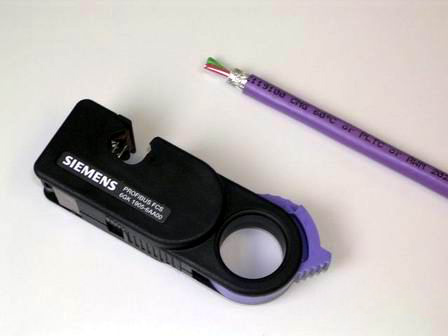

1 连接网络连接器
A. 电缆和剥线器。使用FC技术不用剥出裸露的铜线。
图1. 剥好一端的PROFIBUS电缆与快速剥线器(FCS,订货号6GK1905-6AA00)。
B. 打开PROFIBUS网络连接器。首先打开电缆张力释放压块,然后掀开芯线锁。
图2. 打开的PROFIBUS连接器
C. 去除PROFIBUS电缆芯线外的保护层,将芯线按照相应的颜色标记插入芯线锁,再把锁块用力压下,使内部导体接触。应注意使电缆剥出的屏蔽层与屏蔽连接压片接触。
图3. 插入电缆
由于通信频率比较高,因此通信电缆采用双端接地。电缆两头都要连接屏蔽层。
D. 复位电缆压块,拧紧螺丝,消除外部拉力对内部连接的影响。
