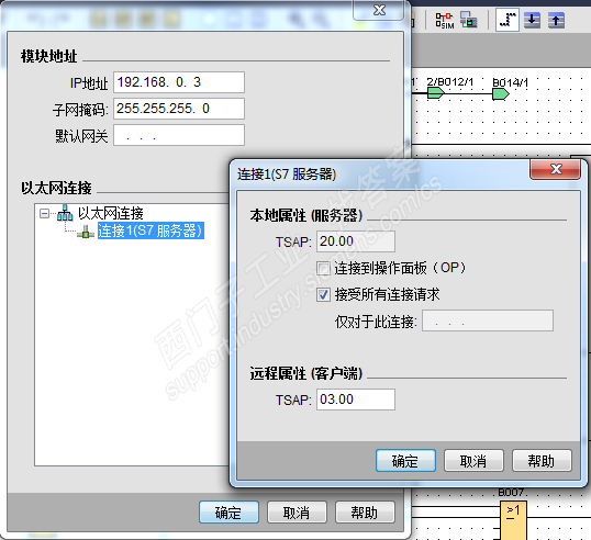

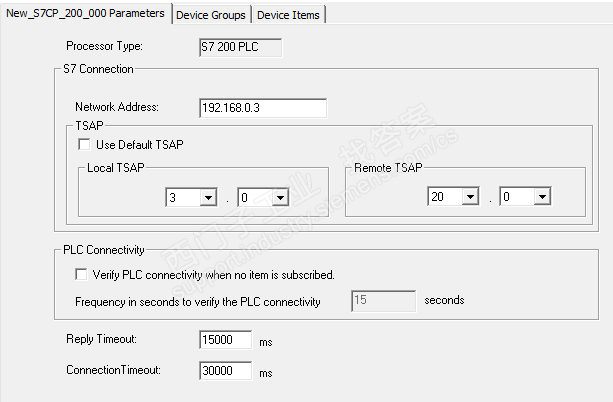

有没有高手做过这个配置,求指导。查了不少资料,配来配去都不对。
Logo上TSAP只有20.00或2.00。Daserver上TSAP可以自己设置。Logo上0.00和02.00时分别试了Daserver的01.00、02.00、03.00和20.00都通不了额,实在想不痛怎么弄了
