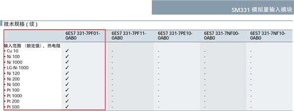

一次查看招标文件,要求测温元件为Pt1000,当时怀疑是招标方写错了,多写了个0,还好身边有个师傅告诉我Pt1000没有错,Pt1000的精度等级比Pt100更高,后来查了资料发现Pt不止100和1000,还有Pt200,Pt500。也许是因为Pt100的精度可以满足大部分需求,价格又比较低廉,所以在工作中用的最多的就是Pt100了,像Siemens的PLC热电偶专用模块支持各个分度的铂热电阻。

我们的国标中,铂电阻有Pt10和Pt100两个分度号。

Pt1000的精度等级比Pt100更高
精度那倒不一定Pt1000高 。。。精度上它没优势 。。。
用Pt1000呢,能降低了些信号的采集难度,主要是小跨度温度测量时用它的吧

值越大,温差导致的变化量就越大,方便仪表处理

告诉你个秘密,城市里的集中供暖,现在流行用热能表计量了,每家每户进户测的供暖箱里的超声波热能表的表体上就安装了这个PT1000的热电阻,测量进出口暖气水温度。
