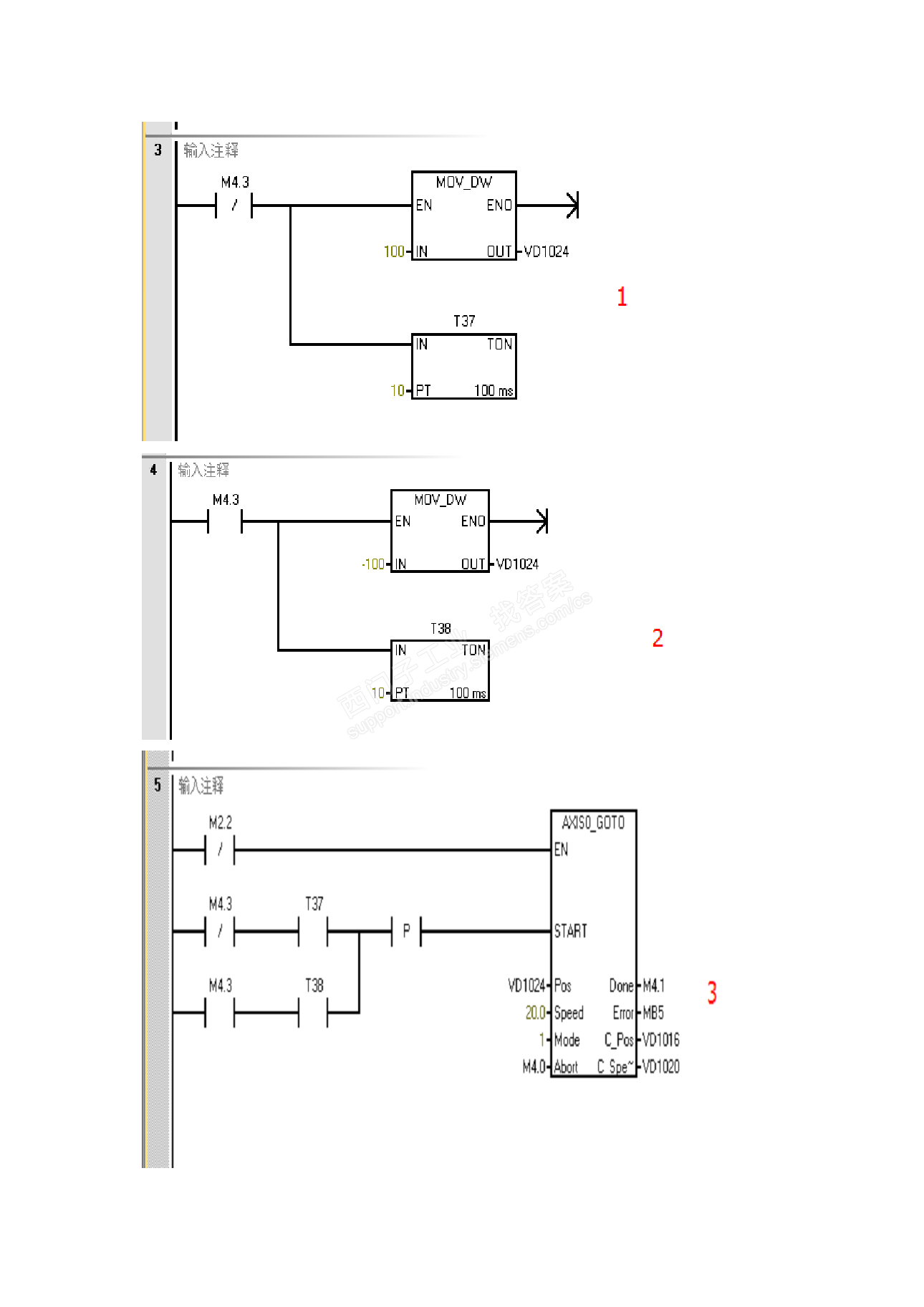

我的问题是:
1,在设定POS正转100MM后,立即反转。在加网络4之前,能正转。但加网络4之后,GOTO程序不再运行。我的程序出现什么问题?如果我想让丝杆正转100MM,然后反转,有更好的办法吗?
2,我在步进电机对应的丝杆加了编码器,不知道运动控制指令中如何接线跟应用。
