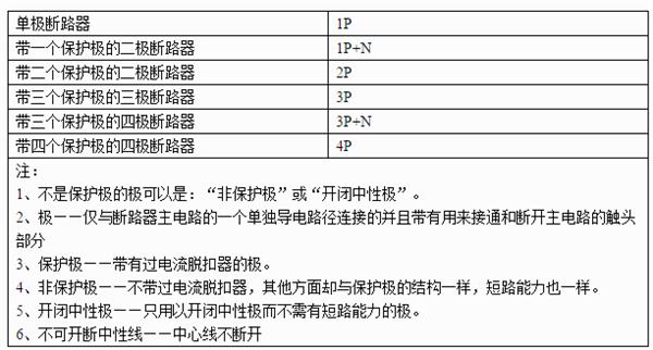

对于微型断路器来说,1P+N1P2P一般都用来作为单相用电器的通断控制,但效果不同。
1P------单极断路器,具有热磁脱扣功能,仅控制火线(相线),模数18mm
1P+N----单极+N断路器,同时控制火线、零线,但只有火线具有热磁脱扣功能。
N线为非保护极或开闭中性极时,模数为2*18mm=36mm
N线为不可开断中性线,则模数为18mm。即单极带剩余电流保护的断路器
2P------单相2极断路器,同时控制火线、零线,且都具有热磁脱扣功能,模数为2*18mm=36mm
所以,可以得出以下结论:
1、为减少成本,用1P就可以,但上级断路器必须有漏电脱扣功能,检修时为防止火、零错乱造成事故,必须切断上级电源;
2、为检修时避免1条的问题,可用1P+N(如施耐德的DPN);
3、用2P的理由:对于同样是18mm模数的断路器壳体而言,内部装1P和装1P+N是有区别的,前者在短路事故状态下的“极限分断能力”肯定要高于后者,毕竟空间是影响分断能力的一个重要因素。所以,对于比较重要、检修与操作频繁、容易出现故障的用电回路,最好还是用2P(成本高些)。
