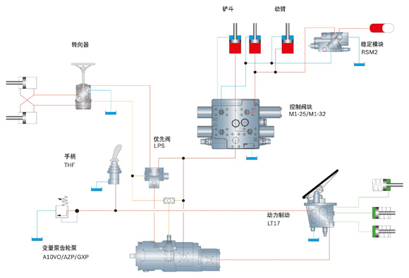

力士乐液压系统的检修步骤
越来越多的行业领域开始使用液压系统了,像类似于力士乐柱塞泵、力士乐叶片泵以及力士乐齿轮泵包括液压马达,越来越多的液压泵被应用到各个液压系统中,液压系统的某些重大故障,往往事前均会出现一些小的异常现象,通过日常维护和检查就会早发现,早预防,并及早地排除故障。我们在日常的使用中因该如何去做日常检查和定期检查呢?下面就由深圳锦洲液压机电的技术人员为大家介绍一下力士乐液压系统的正确检修步骤:
力士乐液压系统
  1、泵起动前检查,在油泵起动前要注意油箱是否注满油,油量要加至油箱上限指示标志,用温度计测量油温,当油温低于10度时,应使系统在无负荷状态下运转20分钟以上。
  2、泵起动和起动后的检查,用开开停停的方法进行起动,重复几次使油温上升,液压装置运转灵活后,再进入正常运转。同时要注意泵的噪音,若噪音过大,则要检查原因,进行排除,方可进行正常工作。
  3、 系统工作过程中的检查,在系统稳定情况下,要随时注意油量、油温、压力、噪音、液压缸、马达、换向阀、溢流阀的工作情况,注意整个系统的漏油和振动。
  4、 系统经过使用一段时间后,如产生异常等现象,若用外部调整的方法不能排除,可进行分解进行修理或更换配件。复杂的液压元件分解修理要十分小心,最好到专业厂家修理。
  以上就是锦洲的技术人员为大家介绍的力士乐液压系统的检修步骤;液压系统的作用为通过改变压强增大作用力。一个完整的液压系统由五个部分组成,即动力元件、执行元件、控制元件、辅助元件(附件)和液压油;液压传动系统以传递动力和运动为主要功能!
