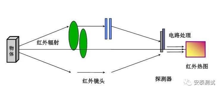

答:任何物体对外都辐射热量,红外测温是利用人体红外热辐射和温度之间关联,通过探测红外辐射来采集温度。这种辐射是从表面发出的,因此红外测温仪严格意义讲只能探测表面,不能透视或者穿透实体测温。因此使用中应避免围巾或帽子遮挡。

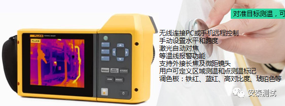

热像仪的使用在设置参数上跟工业测温枪类似,需要调节发射率,但是由于存在光学镜头对焦距离不能太近,一般建议在20cm外;也可以设置温度报警线,有些可以通过远程控制来实现远程监控。
