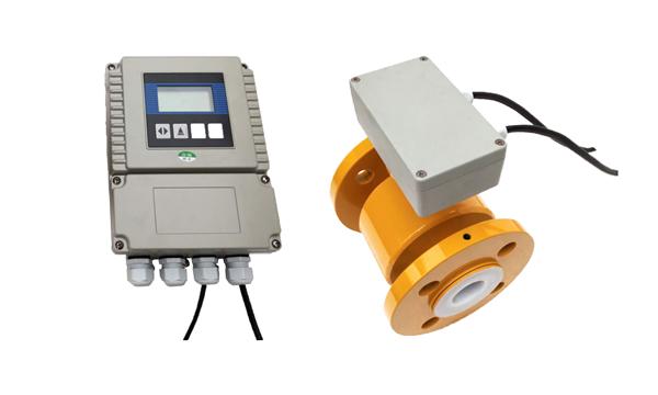

电磁流量计受迎流流速散布廓形影响较小,从而对前置直管长度等装置请求相对较低。这是因为上世纪50~60年代电磁流量计开展前期,较小口径流量传感器丈量管长度较长,自身就已起到将畸变活动状况调整为充分隔展,因而前期也就不提前置直管段长度的请求,且前期外表精确度较低,根本差错遍及为±(1.5~2.5)%Fs(满度值),即便有活动畸变影响亦仅为根本差错的几分之一,疑问并不凸显。
跟着电磁污水流量计的开展,口径从中小开展到1m以上国内生产已有到达3m,随着流量传感器的规划优化,日趋轻盈小型化。使当时电磁流量传感器与管道衔接面间长度仅为口径(D)的1.25-2.5倍,精确度遍及提高,根本差错为±0.5%R(丈量值),所以大家感到要规则设置前直管段长度的需求。
世界标准化安排1991年公布IS09104《关闭管道液体流量丈量—液体电磁流量计的功能鉴定办法》中规则:作流量校按时衔接流量计管道内径不得小于流量传感器内径,不得大于传感器内径的3%;装置在传感器电极轴基地离任何上游扰动至少10D后和下流扰动5D前的直管段中,在运用装置时各外表制造厂也遍及规则与上游扰动件相距≥5D的请求。
近年用标准表法实流校准流量比较盛行,而许多水流量校准装置用高精确度电磁流量计作标准表,其精确度等级通常为0.5级,也有高达0.2~0.3级者。用作标准表的电磁流量计装置请求则更为严厉,不能按通常运用电磁流量计装置请求对待之。某些仪表制造厂对于0.3级精确度的外表乃至规则流量传感器前后各接装一段直管,组合一起后校准,若经拆开重装,必须从头校准。
 例如试验对象是口径50mm的电磁污水流量计,其进口衔接有三组管道,内径别离是50mm、55mm和45mm,其间55mm和45mm构成的进口台肩,已超越ISO9104的规则,衔接收内径别离大于或小于流量传感器内径10%。流量传感器丈量管接上衔接收道,其基地线与管道基地线别离为同心、笔直和水平两种偏疼,偏疼3mm(外表内径的6%)。电磁流量计是在定型外表加长丈量管改装而成的,在丈量管两头水平与笔直方向各开两个30mm×3mm窥察窗,以便用激光多普勒测速仪丈量流速散布。丈量管橡胶面料进口有半径7.5mm圆弧过渡。
  综上所述(1)偏疼对流量丈量值的影响  接收水平偏疼破坏了丈量管内流速散布对电极基地线的上下对称性。若有些隐瞒进口,使下半有些流速相对变缓,上半有些相对变快。若笔直偏疼,有些隐瞒右边进口使右边流速相对变缓,左面相对变快。从图2衔接收内径与流量传感器丈量管相一起,偏疼与同心相比差错正向改变,水平偏疼时改变为+(0.1~0.15)%,笔直偏疼时差错改变较大,为+(0.45~0.6)%。
    2)接口台肩对流量丈量值的影响  进口衔接收内径小于流量传感器丈量管内径时,变成突扩管。液体进入丈量管如图5所示构成一股流束,被分界面与其余有些介质分隔,它涣散并旋卷成激烈旋涡,变成旋涡涡流。跟着流向下流旋涡逐步消失,流束扩展到全部截面。若电极方位在旋涡涡流区内,就要影响流量丈量值。
