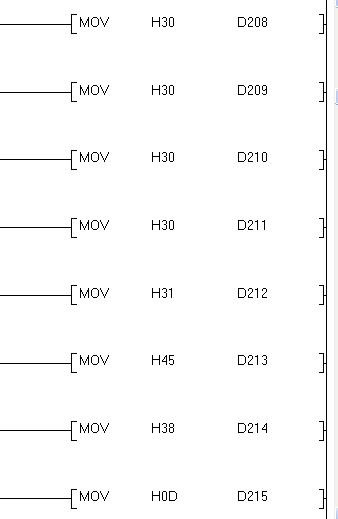

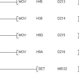

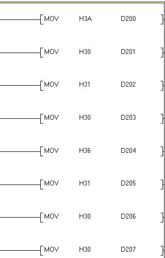

是这样的,我有一台正泰的变频,用三菱FX2N 485通讯控制它,自己写的程序是可以的,校验用的LRC校验,后来我买来一根USB转485的线,用串口软件直接控制反回的都是00
我怕是我的数据帧写的不对,就用三菱PLC的通讯接我的USB转485线,用串口软件接收PLC发出的数据,再把这个数据复制了,发到变频,还是返回的00
因为没有用串口直接控制过变频,网上的次料也比较少,看哪位做过的, 有什么注意的事项,
能返回00是不是说明也经通讯上了,不能动是不是我的数据帧写的不对,
把我从PLC读也的数据发上来,大神帮看看
正转31 46 CE C6 19 CE C6 C6 C6 C6 C6 46 4E 37 9C 3E 3D 00
反转31 46 CE C6 19 CE C6 C6 C6 C6 C6 C6 4E 37 72 F9 EB 00
停止31 46 CE C6 19 CE C6 C6 C6 C6 C6 46 19 37 39 F9 3D 00
这个是PLC发出我用串口收到的,这个程序直接接变频器是能运行的,那么就是不知道应该再怎么去处理这个才能控制变频器的运行
这正转的PLC程序数据截图,如果这个用串口应该如何写
