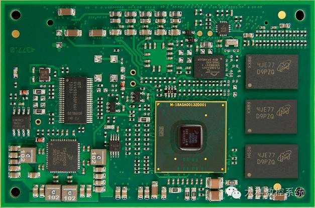

高性价网络控制器ECUcore-1021
 ECUcore-1021一款紧凑和性价比高的模块,它尤其适用于复杂的网络应用。其高密度的可用通信接口和1GHz 双核处理器,能使其以较低的功耗提供杰出的表现。
ARM 32-bit Cortex-A7 双核处理器
长期可用性
可用的高密度I/O
预装的操作系统
低能耗
技术参数
控制器Freescale QorlQ LS1021A 双核处理器
核心架构Dual-core Cortex®-A7, 1GHz  FPU
Neon 协处理器
内存1GB DDR3L-1600MT (ECC 可选)
闪存128MB QSPI NOR
通讯3x1GbE (1 PHY 板载), 4xCAN, USB 3.0,
2xPCIe, 9xUART, 2xUCC on a ULite
QUICC Engine (32-bit RISC 协处理器)
海量存储SATA 3.0, SDHC/MMC/eMMC
视频12-bit DDR pin LCD 接口 (24-bit RGB)
音频4xI2S/ASRC/SPDIF
I/O FlexTimer (PWM, CNT, ENC), I2C, SPI,
GPIO, ADC, 8/16-bit A/D-Bus (FPGA)
外设温度, RTC
板连接器220针连接器(带定制灵活引脚的 COM
Express form factor
板尺寸55x84 mm (COM Express® mini )
电源3.3V 直流 单电压
功耗典型负载下4.5
温度范围-40°C…85°C (Storage: -55°C…125°C)
平均无故障时间预测最小650.000小时@40摄氏度
可用性15年(飞思卡尔长期供货项目)
热管理单散热板,被动散热
安全和IP 保护 保险丝,系统监控,安全, 开机,固件保
护,QorIQ 可靠架构
其他RTC, 温度监控, window watchdog, 固件保护
ECUcore-1021是一个基于飞思卡尔Layerscape LS1021A MCU的系统模块。LS1021提供在单个芯片上的高密度通讯和I/O接口。这使客户能够配置芯片和独立定义在连接器上的接口配置。这种灵活性能使ECUcore-1021应用于多种应用场景:从简单的人机到复杂的网络设备。
和类似的CPU相比,它所用的处理器以相对较低的能耗提供高性能表现。它通常可以在较高温度的工业环境中使用而无需主动散热。这不仅降低了所需电路板的空间并且使模块非常紧凑,同时也非常具有成本效益。
ECUcore-1021组件选择都是基于其长时间的使用寿命。Layerscape LS1021A处理器和其他元件为飞思卡尔产品的长期供货计划中所列元器件。这就是为什么ECUcore-1021能在未来开发中有一个良好基础的原因。
为进一步增加模块的可靠性,以下诊断功能被集成:
• RTC(实时时钟)
 温度监控
 固件保护
• 1xADC
• Window watchdog
• ECC
开发包
软件支持
 具有实时抢占补丁应用的Linux OS
 带跨平台工具组合的预集成IDE
 中间件:IEC61131-3(CODESYS, OpenPCS)目标/基于Web的可视化软件
 通讯协议:POWERLINK, CANopen, EtherCAT,Profinet, Profibus, Modbus
为了简化调试,我们提供以下包,以使客户能马上开始自己的开发:
 开发包,成本优化,对于快速访问应用开发尤其方便
 应用包,功能优化作为产品开发的基础
两个包都最少包含:
• ECUcore-1021
 载板
 IDE和工具链的虚拟机
 电路板原理图,BOM
 电子邮件和网页支持
如果需要,我们于提供定制的开包或定制的ECUcore-1021 配置。
