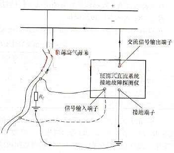

下面介绍利用一种便携式直流系统接地故障探测仪查找确定接地点具体位置。直流系统出现接地故障后,便携式直流系统接地故障探测仪在故障母线与地之间注入一低频信号,低频电流从信号发生器流出,经过直流系统从接地点返回,如图所示,然后用钳型电流表探头逐点检测,对低频电流走向进行寻迹。首先找到接地支路,然后沿着该支路寻找接地点,根据接地点前后低频电流出现的差别这一判据来确定接地点所在位置。
图   便携式直流系统接地故障探测仪原理
    便携式直流系统接地故障探测仪可以准确判断接地故障地点,可精确到电缆、端子和元器件等;不必对测试回路拉路停电,不必拆头,对安全运行不会造成附加风险;查找接地过程中能发现电源混用现象。但其检测的正确性及灵敏度受系统分布电容的影响很大。直流系统正负母线及馈线对地存在分布电容,支路电容最大时可达数微法,整个电站总电容达数十微法。当探头在某一点测量时,由于有电容电流流过,将使得操作人员难以确定是电容电流还是接地电阻电流。
