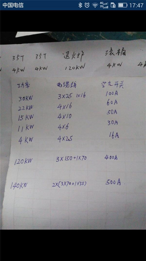

各位师傅看看这些电机电缆配置对吗?

发表于:2015-03-14 22:13:19
比较保险的配法,没有问题

发表于:2015-03-14 22:35:05
如果是铜芯电缆那富富有余,没问题

发表于:2015-03-16 14:18:31
         电缆都降一档

发表于:2015-03-16 15:00:11
4楼
足够啊,没有问题,就按这个搞
