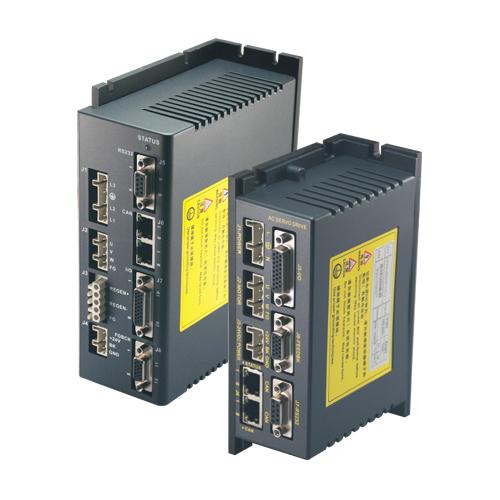

深圳市泰科智能重磅推出一款APX系列的交直流伺服驱动器,性能很强大。
APX系列可编程精密直流/交流伺服驱动器是一款通用、高性能、交/直流供电、结构紧凑的全数字伺服驱动器,最大功率可达5KW。AP系列驱动器应用软件工具为该系列驱动器的应用提供了一个非常强大、灵活、快捷、简单易用的软件平台。集可编程运动控制、PLC、伺服驱动功能于一体。主要应用于直线(DDL)、力矩(DDR)、音圈、有刷、无刷伺服电机的位置、速度、转矩控制。
驱动直线、力矩、音圈或有刷、无刷伺服电机
可编程顺序、点到点、PVT、电子齿轮、凸轮
位置、速度、转矩控制模式
独立可编程(Stand-alone)、外部控制、或分布式网络控制
CANopen DS-402,RS232 ASCII通信控制
脉冲/方向, PWM速度/转矩, ±10V模拟量位置/速度/转矩, 编码器A/B
增量编码器、数字霍尔、反电动势
旋转变压器、模拟量Sin/Cos编码器可选
第2编码器输入/输出可配置,实现全闭环控制
| 伺服驱动器系列 | APX系列直流/交流伺服驱动器 |
| 驱动电机 | 直线(DDL)、力矩(DDR)、音圈、有刷、无刷伺服电机 |
| 控制模式 | 运动序列、点到点、PVT、电子齿轮、凸轮、位置、速度、转矩控制模式 |
| 运行模式 | 独立可编程控制(Stand-alone)、外部控制、或分布式网络控制 |
| 通信类型 | RS232、CAN/CANopen、EtherCAT |
| 输入输出 | 1个±10V模拟量输入 12个数字量输入,无光隔。1个使能专用,11个可编程通用 4个数字量可编程输出,无光隔 |
| 反馈 | 正交增量编码器,最大速率5M line/s(4倍频后20M) 数字霍尔(U,V,W,120°电气相位差) 反电动势(Back-EMF) 模拟量正余弦编码器(Sin/Cos)可选 旋转变压器(Reslover)可选 第2编码器输入或输出(全闭环控制) |
| 逻辑供电电压 | 18-30VDC |
| 电机供电电压 | 80-240VAC/100-340VDC |
| 全面的保护设计 | 过流、短路、接地、过压、欠压、I2t、控制错误 |
| 伺服驱动器型号 | 供电电压 VAC(V) | 连续电流 Ic(A) | 峰值电流 Ip(A) | 外形尺寸 (mm) | 编码器类型 |
| APX-06A230-CALTE | 80…230 | 6 | 18 | 195 x 150 x 65mm | 增量编码器 |
| APX-12A230-CALTE | 80…230 | 12 | 36 | 195 x 150 x 65mm | 增量编码器 |
| APX-20A230-CALTE | 80…230 | 20 | 40 | 195 x 150 x 65mm | 增量编码器 |
| APX-20A230-CALTSC | 80…230 | 20 | 40 | 195 x 150 x 65mm | Sin/Cos编码器 |
| APX-20A230-CALTR | 80…230 | 20 | 40 | 195 x 150 x 65mm | 旋转变压器 |
