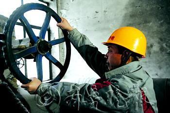

水锤现象
现象解释
在有压力管路中,由于某种外界原因(如阀门突然关闭、水泵机组突然停车)使水的流速突然发生变化,从而引起水击,这种水力现象称为水击或水锤。
因开泵、停泵、开关闸阀过于快速,使水的速度发生急剧变化,特别是突然停泵引起水锤,可以破坏管道、水泵、阀门、并引起水泵反转,管网压力降低等,所以,预防水锤发生极为重要。
2预防水锤的措施
a.开关阀门过快引起的水锤:
(1) 延长开阀和关阀时间。
(2) 离心泵和混凝泵应在阀门半闭15%-30%时而不是全关时停泵。
b.泵引起的水锤
(1) 排除管道内的空气,使管道内充满水后再开启水泵,凡是长距离输水管道的高起部位都应设自动排气阀。
(2) 停泵水锤主要因出水管止回阀关闭过快引起,因此,取消止回阀可以消除停水泵水锤的危害,并且可以减少水头损失,节约电耗;目前经过一些大城市的实验,认为一级泵房可以取消,二级泵房不宜取消;取消止回阀时应进行停水锤压力计算,为减少和消除水锤,目前常在大口径管道上安装微阻缓闭止回阀。采用缓冲止回阀、微闭蝶阀安装在大口径的水泵出水管上,可有效的消除停泵水锤,但因阀门动作时有一定的水量倒流,吸水井须有溢流管。紧靠止回阀并在其下游安装水锤消除器。

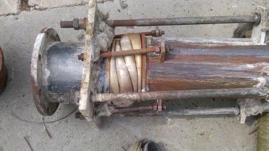

3水锤效应的危害
水锤效应有极大的破坏性:由于水锤的产生,使得管道中压力急剧增大至超过正常压力的几倍甚至十几倍,其危害很大,会引起管道的破裂,影响生产和生活。压强过高,将引起管子的破裂,反之,压强过低又会导致管子的瘪塌,还会损坏阀门和管道
