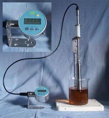

先上图
用途说明:这是一种在工业现场,对矿浆、泥浆、水泥砂浆、石油与化工溶液、酸碱盐,进行随机抽样快速分析的密度分析仪器
能快到神马程度呢? ,,,分析1个样,5秒吧
咋嘛用呢?,,,将探头从支架放下浸入烧杯,再按下SET键和▲键,也就是告诉分析仪,“给老子测”,就中鸟
有啥优点呢?,,,即插即测,也不需调平台座,也不需知道质量、体积、重力加速度,或者其它啥子物理常数
     也不怕现场刮大风下大雨
           若是担心有分析误差呢,带上1瓶娃哈哈纯净水,就地立马就能将仪器校准标定到出厂的精度
测量准度咋样?,,,测量复现性,≤±0.001克/立方厘米;考虑所有影响因素的测量总误差,≤±0.003克/立方厘米
上面那图,是试制的一套原型样机 。。。重量大约2公斤,携带还是蛮方便的
前期还曾有2套,结构比这套要曲折的多,寄给资助俺们滴洋盆油咧 ,算是交作业 。。。。。。
原创仪器,从萌生想法,到挖掘原理,到试验设计,到一次次跌倒,再一次次爬起来重来,总有这样那样预料不到的事情发生,总有颇难解开的问题伴随,我们的知识、我们的心智,在一个小烧杯中,酸碱煎熬咧许多许多个日子
待续未完

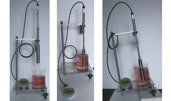

难产咧几个月半年,,,,终于定型量产可以接受订货
贴些图,说说咋嘛使唤它

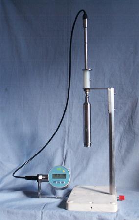

1、将密度分析仪,从便携箱中取出来
2、将密度分析仪,装起来 。。。
      台板上那个红色的东东,是手拧螺丝。将探头支架插到台座的孔中,
              拧几圈螺丝进去顶住,支架就固定好咧
      传感器电缆配有快插接头,插到插座上就行了
      仪器表壳的仰角是可调的,站着工作或者坐着工作,都可以清晰观测
      当天气不好或者光线暗淡的时候,可开启仪器的背光工作,,,这样电池的电量消耗要多些
      当仪器只是在试验室桌面上使用时,也可以表壳的支架,用2颗自攻丝固定在墙壁上
怪话二王
  • 精华:3帖
  • 求助:8帖
  • 帖子:141帖 | 6809回
  • 历史总积分:24592
  • 注册:2004年2月03日
发表于:2015-03-30 01:25:42
6楼

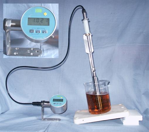

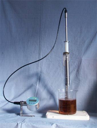

3、将被测液装入烧杯,放到探头下面,准备测量
4、开始测量 。。。操作步骤为:
      一是将探头放下,浸入烧杯料液的上部,,,
             图中紧贴白色圆柱,有个定位卡子,推拉一下卡子即可
     二是按下表盘上的SET键和▶键,保持1秒然后同时松开,松开后显示屏会出现“YS2”字符
             并闪烁提示,这个字符是测量开始的提示符, 闪几次后显示屏会出现密度值0.000g/cm3,,,
       如显示值超出±0.001g/cm3范围,则需要重新驱动一次SET键和▶键

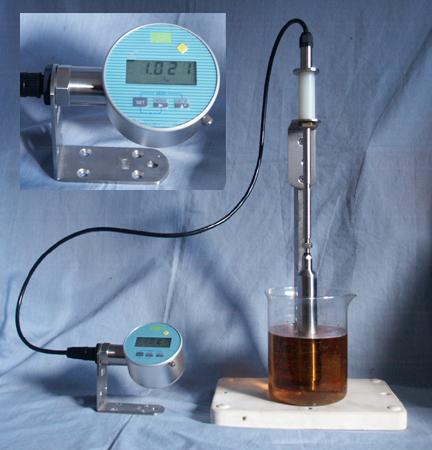

5、获得密度测值。。。操作步骤只需松开图中白色部分的卡子,让密度探头落到烧杯的底部即可
怪话二王
  • 精华:3帖
  • 求助:8帖
  • 帖子:141帖 | 6809回
  • 历史总积分:24592
  • 注册:2004年2月03日
发表于:2015-03-30 01:29:31
8楼
6、作为一个密度便携仪器,拎到各式各样的现场去使用,现场多数时候,是不可能提供一个水平的平台供放台座的
      当坡度太大时,象电子称那样去用旋钮调平,怕都困难,再就是4角调平也啰嗦费劲
      俺是个怕麻烦的人,
      当台面不水平时,我们再来看一下密度的分析结果

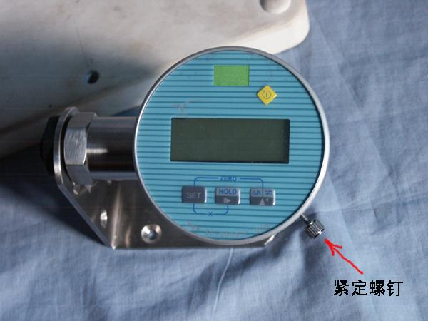

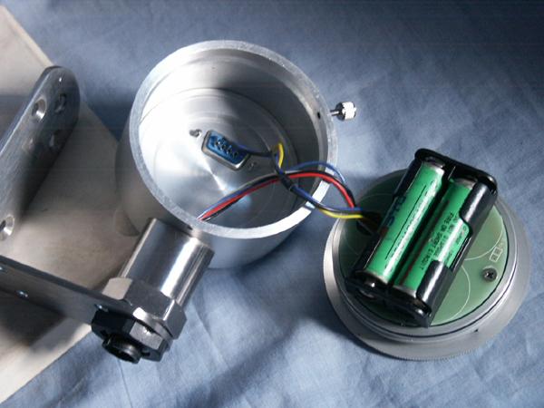

7、这款密度分析仪是2节5#电池供电的 。。。换电池前,需先手拧松开表盘的紧定螺钉,拧出4~5mm即可

8、螺钉松开后,可以拉出表盘,更换电池
