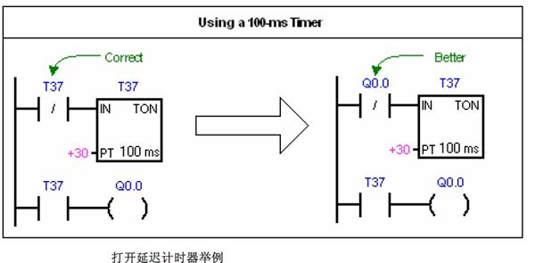

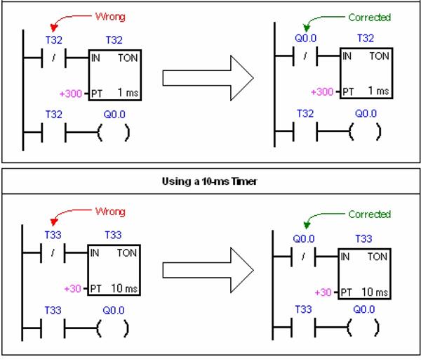

看到一本书上写1ms定时器的常闭触点不能接在它自己的IN输入端.为什么?那10ms,100ms的可以不?

可能怕小于扫描时间吧

 都不可以的 ,这样 PLC 的扫描 速度快于这个定时器

这个是在网上找到的另一本手册上的,上面写1ms,10ms,的不可以,100ms的可以。
