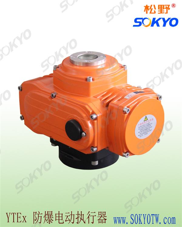

防爆电动执行机构,YTEx-RS100防爆电动执行器技术参数
外形结构:标准型、直装型
防爆标志:隔离防爆标志、ExdsiⅡBT4 b
伺服控制型号为例:SY-YTDG-RS100
电   源:AC 220 V
电机功率:25 W
额定电流:0.30 A
标准时间/力矩:30s / 100 Nm
可选时间/力矩:15s / 50 Nm, 60s / 100 Nm
回转角度范围:0 —90 °可调
可选控制电路:伺服控制型:S 型
整机重量:5.0  kg
绝缘阻抗: 100MΩ/500V
绝缘强度:1分钟1500V
防护等级:I P 67 或 I P 68
安装方法:360 °任意角度安装
电气接口:G 1/2防爆堵头、电源线、信号线
环境温度: -30 ℃—+ 60 ℃
建议配套阀门通径:软密封球阀≤1.6MPa       DN50、65
                 软密封蝶阀≤1.0MPa       DN80、100
                 通风蝶阀  ≤ 0.3 MPa    DN 100、125、150、200
