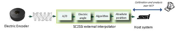

最近刚开始做运动控制方面的工作,因为工作条件比较特殊,不能用一些外部的定位元件,如果想要精确知道运动的位置的话,现在想到的就只有带绝对值编码器了。
看过Maxon的电机,可以选择的编码器好像都是增量型的,不知有没有其他品牌的电机(最好直接能选择带编码器)推荐?或者Maxon的电机是否方便加其他的编码器?
另外,就是希望整体尺寸小一点,最好小于40mm。
谢谢!

我有用过MAXON电机加DS25的绝对值编码器这个编码器的最大外径是25mm 内孔直径7mm 厚度7mm,SSI通讯
