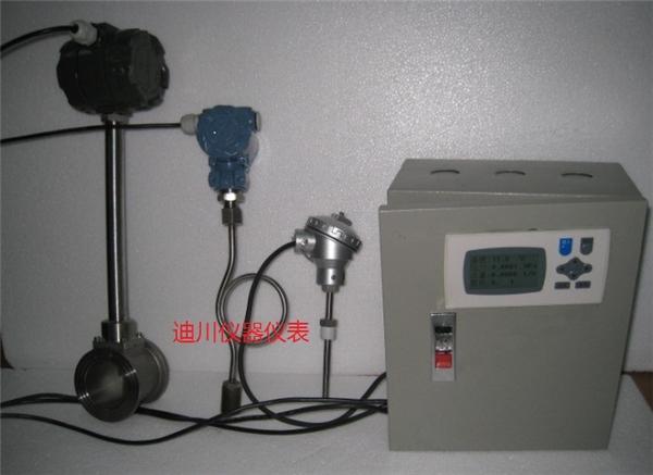

三、流量变化大,远远超出流量计流程范围
某公司在流量计选型时是根据现场的管道来选择流量计口径,造成所选流量计的流量测量范围与现场介质流量范围不匹配(实际流量小,所选流量计口径偏大),故现场虽然有介质流过,但达不到流量计的最小流量,所以流量计无法检测到流量。
   为了解决以上问题,我司技术人员提出如下建议:
   由于该公司无法估计现场介质流量范围,我司建议:对于口径为DN250和DN300的管道,在旁路上再装一台小口径(DN80)流量计,当介质流量较小时,可以用小口径流量计测量;对于DN50的管道,可以更换一台变径(DN50变DN32)流量计,以满足测量小流量的要求。
   根据现场的工艺情况,对于改口径后的流量计安装,我司制定了一套安装方案如下:
  在主管道边做一条旁路管道(口径为DN80),流量计安装在旁路管道上(如图所示)。
