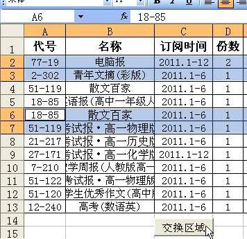

编写Excel宏 轻松完成单元格数据互换
打开“工具”菜单中的“宏”,选择“录制新宏”命令,在个人宏工作簿中(Personal.xls)创建一个名为Exchange 的宏,代码如下:
代码:  '判断用户是否选择了两个单元格或单元格区域
If Selection.Areas.Count = 2 Then
Set XR = Selection.Areas(1)
Set YR = Selection.Areas(2)  '判断选区是否重叠
If Not Intersect(XR, YR)
Is Nothing Then
Result = MsgBox(" 选择区域有重叠!交换后重叠区域的数据将有部份被覆盖!
" & vbCrLf & " 是否继续?",
vbYesNo)
If Result = vbNo Then Exit Sub
End If
If XR.Rows.Count = YR.Rows.Count And XR.Columns.Count = YR.Columns.Count Then
'交换选区
SZ1 = XR.Formula
SZ2 = YR.Formula
XR = SZ2
YR = SZ1
Else
MsgBox "选择的两个数据区域大小不一样!请确认重新选择!"
End If
Else
MsgBox "请按住Ctrl键选择两个要交换的数据区域!"
  自定义一个工具栏按钮,并将创建的宏指定给该按钮即可(如图)。如果选中的两个单元格的区域大小(单元格个数)不同或选择的数据少于2个,系统将会给出相应的出错提示
