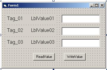

新建VB工程,设计界面,此例中设计两个按钮,[ReadValue]按钮从WebAccess中读取点值到三个Lable中,[WriteValue]按钮则将三个文本框的数值写到WebAccess中:

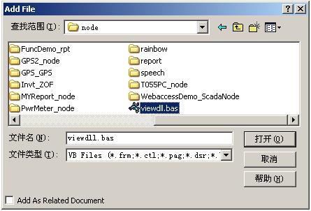

引入Viewdll.bas,用于与WebAccess数据交互。点击菜单栏中的[工程],在弹出的下拉菜单中选择[添加文件],打开添加文件窗口,如下图,在该窗口中选中Viewdll.bas。
