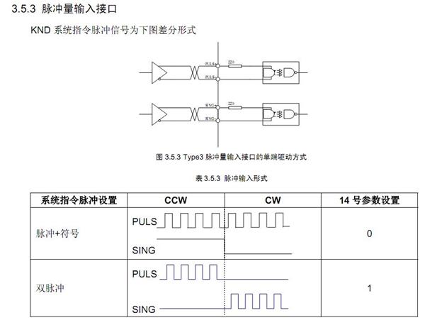

问大家一个问题以上是凯恩帝伺服驱动SD200-300 的说明书。这种伺服一定要带差分驱动的PLC模块才能控制吗?不要说要我问凯恩帝公司(因为我打过电话问过他们说不知道,没这样用过,用他们自己的控制器)我很想了解有没有谁做过? 我想带差分的模块如台达DVP01PU应该可以控制。但价钱较贵。普通的集电极输出的脉冲难道就无法控制吗?欢迎大家讨论。我查过台达伺服,安川伺服,说明书写的很清楚,两种接法(差分集电极)只是接线不同而已。

 不错,台达确实有,但价格较贵,我是想知道有没有谁用普通集电极脉冲输出的PLC来控制差分脉冲输入的伺服。

 我觉得你理解可能不对,很多PLC本身可以发双脉冲,CCW CW  但不是差分形式的,加模块可以做,价格贵我说过了。我想知道的是究竟有没有使用集电极转差分的模块做的,而不需要买昂贵的1PG 10PG

完全可以,三菱FX1S 1N 2N 3U Q,西门子200 1200 1500 ,欧姆龙CPIE CP1H 国产和利时 合信 信捷都可以,总而言之,只要PLC能发送高速脉冲就可以

集电极串电阻即可,限制电流
