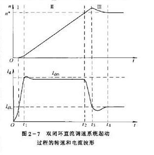

引用 字字实在 的回复内容:
……最佳理想起动过程就是:在电机最大电流(转矩)受限制条件下,希望充分利用电机的允许过载能力,在过渡过程中始终保持电流(转矩)为允许的最大值,利用电动机的过载能力获得最快的动态响应。即启动时保证允许的最大电流Idm 。
1、在电机启动过程中 ,只有电压(既速度)环,会使电机电压、电流无限制增长;
2、在电机启动过程中 ,只有电压(既速度)环,会是电机电压、电流无限制增长;增加“电流环”的作用是检测到大电流并负反馈后,限制电压、电流的无限增长,保证电机在允许最大电流下加速启动;
3、非常支持“字字实在”的发言!
刘志斌
  • 精华:5帖
  • 帖子:348帖 | 35827回
  • 历史总积分:75384
  • 注册:2006年7月30日
发表于:2013-09-10 09:43:49
8楼
4、上图:
1)电流idm ,就是电机允许的最大电流;
2)转速n的加速曲线,就是电流环限制电机电流在允许最大电流下的加速曲线;
3)决不是:电压(速度环)环的响应不足,用“电流环”来弥补电压环的不足,提高响应的!

5、就是说,如果没有“电流环”,启动时电机电压、电流会很大,远远大于图上的idm;
刘志斌
  • 精华:5帖
  • 帖子:348帖 | 35827回
  • 历史总积分:75384
  • 注册:2006年7月30日
发表于:2013-09-10 09:48:45
10楼
6、所以“电流环”是起保护作用的,是防止速度(电压)环过载、过流的!
