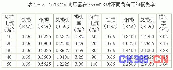

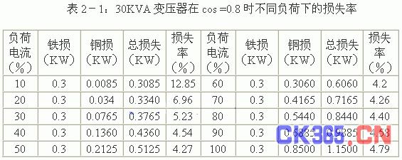

由此根据公式2-2、2-3可以计算出一台30KVA和一台100KVA变压器的有功功率损耗如下:
 图2-1 :30KVA变压器不同负荷情况下损失曲线 图2-2:100KVA变压器不同负荷情况下损失曲线
通过表2-1、表2-2的数据及图2-1、图2-2的曲线,单从变压器功率损失来看,利用率在50%-70%间为变压器损失率最低、经济运行最好的情况。
3.相同负荷情况下变压器的选择
由表2-1、表2-2的数据可以得出,当三台30KVA(合计容量为90KVA)的变压器在利用率为50%~70%情况下并列运行,三台变压器的总损耗P1大于一台100KVA在相同利用率情况下的总损耗P2。因此两台及以上容量变压器较相应容量的一台的损失大,同时三台变压器的价格比一台相同容量的更高。同时变压器越大也并不一定就越经济,单从变压器损耗看那是可能的,但负荷越大外端输出电流也越大,外线线路线径就需要越大,初期造价也相应增加。
