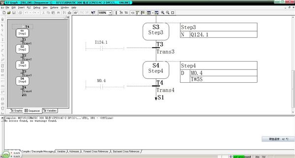

  1. 大家请看图
    这里下载到仿真器里之后,仿真器调到RUN档口,点击上面的小眼睛,然后 就没有出先活动的绿色步,点击仿真里的I124.0也是不动的   没反应。
    就是这个进度条 不断的再走

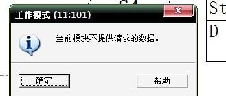

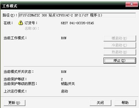

    双击绿的的进度条,出现这个画面
    、单击上面确定,出现这个画面。整个过程中,不知道哪里出现了 问题  请教。

楼主是在DB1里面写的么,如果不是需要在主程序里面调用程序才能运行
